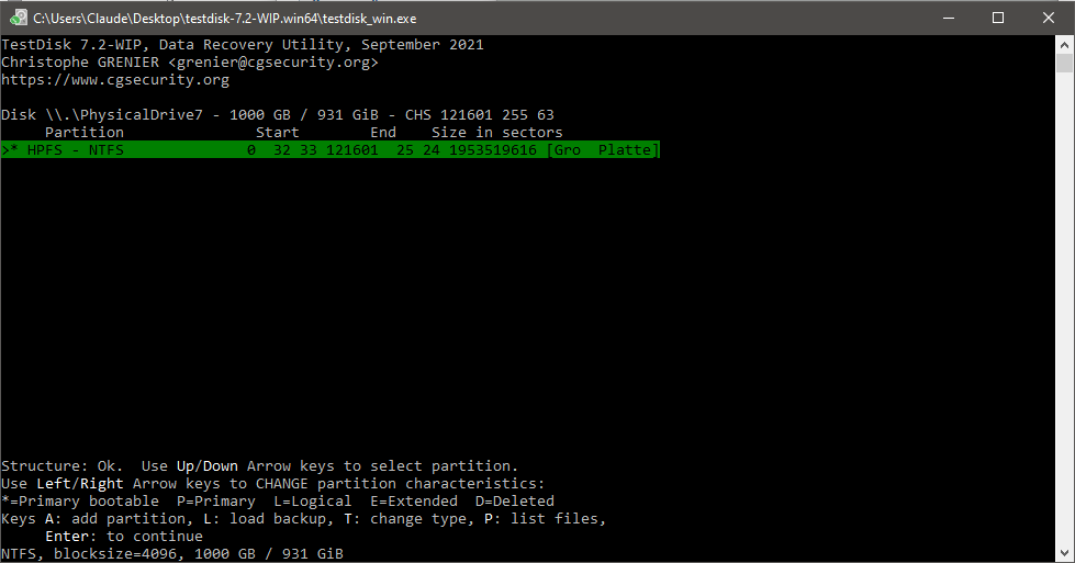

Ich habe in meinem PC 2 Festplatten (C:/=Betriebssystem 250GB und D:/=Daten, Bilder Dokumente und Auslagerungsdateien auf 1TB)
Eine externe Festplatte wollte ich "Testweise" intern anschließen und dabei den Stromkabel der beschriebenen SATA-Platte gezogen dessen ich dann wieder im laufendem Betrieb einsteckte, naja dann gingen die Probleme los daß die Festplatte zwar noch erkannt wurde aber kein zugriff mehr auf die Daten waren.
Nach diversen blöden versuchen glaube habe ich das Volume der Platte gelöscht, es kann aber auch sein daß bereits nach dem Stecker ziehen die einzige NTFS-Partition der Platte sich ins RAW verabschiedet hat.
Jetzt zu meiner Frage:
Ist es möglich ohne daß ich ohne die ganzen Daten ohne Kopieren/Verschieben der Festplatte wieder in den NTFS kriege und ohne daß diese Formatiert werden muß?

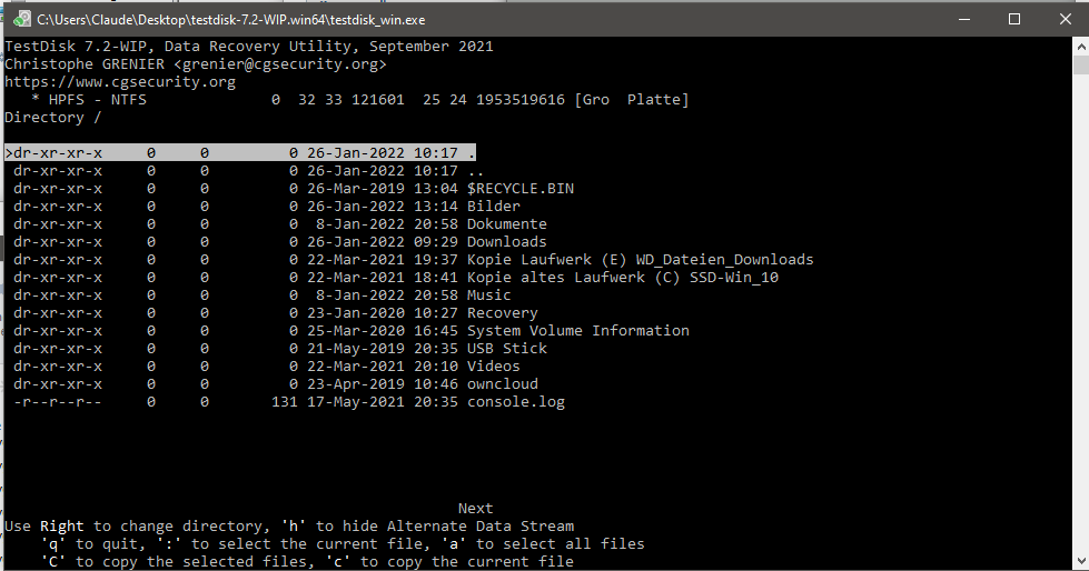

Die Daten sind laut TestDisk "P" alle vorhanden.
Würde mich sehr über eine Hilfe sehr freuen, da ich kein Backup der Daten habe und es sich um meine Arbeitsdaten handelt sitze ich seit heute morgen schweißtreibend vor dem PC!

Ich meinte fälschlicher weise P: für list files dessen ich Angehängt habe.

Wenn ich eine Partition mit (P= Primary oder L=Logicial ?) wieder erstelle werden die Daten gelöscht oder nicht?
Im Wiki https://www.cgsecurity.org/wiki/Schritt ... gsbeispiel ist das unter "Partitionstabellen-Wiederherstellung" nicht ganz verständlich erklärt.
Hier noch die Log Datei:

Disk \\.\PhysicalDrive0 - 250 GB / 232 GiB - CHS 30401 255 63, sector size=512 - Samsung SSD 970 EVO 250GB, S/N:0025_385B_81B0_54AB., FW:2B2QEXE7
Disk \\.\PhysicalDrive7 - 1000 GB / 931 GiB - CHS 121601 255 63, sector size=512 - ST1000DM010-2EP102, S/N:Z9ALWYR7, FW:CC43
Disk \\.\PhysicalDrive7 - 1000 GB / 931 GiB - ST1000DM010-2EP102
Analyse Disk \\.\PhysicalDrive7 - 1000 GB / 931 GiB - CHS 121601 255 63
 1 P EFI GPT                  0   0  2 267349  89  4 4294967295
Bad sector count.
NTFS at 0/32/33
filesystem size           1953519616
sectors_per_cluster       8
mftmirr_lcn               2
clusters_per_mft_record   -10
     HPFS - NTFS              0  32 33 121601  25 24 1953519616 [Große Platte]
   * HPFS - NTFS              0  32 33 121601  25 24 1953519616 [Große Platte]
