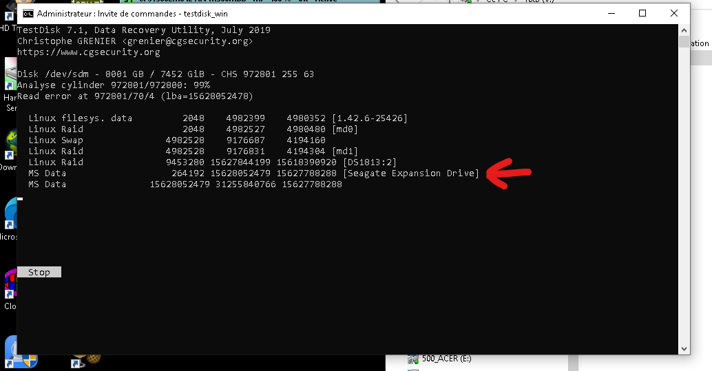

J'ai lancé Testdisk 7.1, sélectionné le disque en question
  • Puis GPT
    Puis Advanced (je ne vois que les partitions linux)
    Je sélectionne Analyse
Je vois donc mon disque "MS DATA" durant le process :
Capture d’écran 2022-03-14 191707.png (44.92 KiB) Viewed 33587 times
Puis :
Capture d’écran 2022-03-14 191843.png (23.29 KiB) Viewed 33587 times
too small, comme j'ai lu à droite et à gauche parce que le début n'est oas correctement identifié.
comment résoudre ce problème ?
Puis :
Tout d'abord veuillez mettre votre logfile sur ce site. "testdisk.log" se trouve sur Windows dans le même classeur oû se trouve Testdisk.

Malgré votre explication suivante je suis totalement perdu.
Si vous mettez des données sur votre boite externe Seagate de 8 To et vous sortez le disque dans cette boite et le mettez dans un ordinateur c'est possible que le contenu n'est plus lisible parce que votre boite pourrait contenir un adaptateur qui modifie la géometrie de votre disque.
Cette modification de géometrie concerne la taille des secteurs. Dans ce cas il faut vérifier que la taille de secteur ne change pas.
Cela se fait par exemple en utilisant Testdisk deux fois:
Une fois avec votre disque dans la boite externe original et l'autre fois avec le disque dur "nu", mis dans votre ordinateur.
C'est possible que votre disque montre une taille de secteur de 4096 par exemple par rapport au 512 visible dans votre Testdisk.log.
Pour résumer ce que vous avez fait si j'ai bien deviné:
Vous avez mis des classeurs et fichiers sur un disque externe Seagate nouveau, type modèle sécrète, taille 8To qui était formaté en NTFS depuis le début.
Ensuite vous avez sorti le disque de son boitier et vous l'avez mis et branché dans un ordinateur.
Après vous avez écrasé une partie du contenu par des opérations RAID.
Si j'ai bien deviné, le texte en bleue était tout ce qu'il m'a fallu savoir. :roll:
Extrait du fichier log:
Vous avez utilisé Testdisk qui a trouvé une partition NTFS mais cette partition n'était pas lisible pour Testdisk parce qu'une structure n'était pas lisible.
Je vous recommende alors de refaire la recherche avec ce disque installé dans son boitier original. Vous faites l'analyse. Après vous auriez le choix de regarder dans le partitions avec la touche "p" ("list files"). Si votre partition n'est pas accessible par ce chemin vous pouvez abandonner votre rechercher et continuer avec Photorec ou d'autre logiciels de récuperation. Autre logiciels spécialisé sur NTFS peuvent aussi évaluer des restes des structures "metadata" ce que Photorec ne fait pas parce que Photorec fonctionne d'une certaine façon universelle.
P.S.: Votre Seagate ST8000DM semble d'être un modèle SMR (shingled magnetic recording) par rapport au CMR. Renseignez-vous. Et si vous me parlez d'un prix extra vous avez peut-être acheter des disques réparés ("refurbished"). Vous n'avez sûrement pas fait une bonne affaire.
