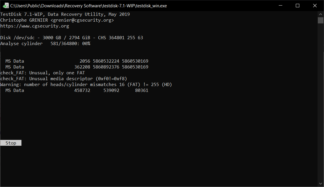

testdisk.log
Disk /dev/sdc - 3000 GB / 2794 GiB - CHS 364801 255 63, sector size=512 - ST3000DM 001-9YN166, S/N:0000000045FE, FW:0117
Die Suche läuft noch.

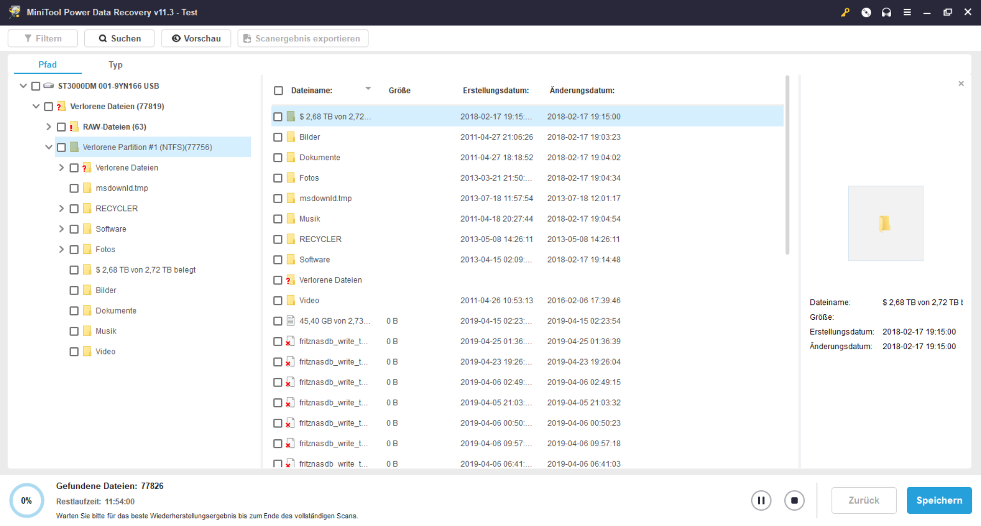

Das Programm "MiniTool Power Data Recovery 11.3" findet die Partition aber es fehlen Ordner.
MiniTool Power Data Recovery 11.3 findet die Partition.png (286.14 KiB) Viewed 168334 times
20220813 1518 testdisk.png (28.78 KiB) Viewed 168337 times

Die Screenshots bin ich durchgegangen. Der Partitionsstart bei Sektor 2048 ist nicht nur wegen Ihres Backups der Struktur am wahrscheinlichsten.
Die Ergebnisse von Deep Search sind enttäuschend, der viel zu weit hinten liegende Partitionsstart macht diese später gefundenen Partitionen kaum plausibel.
Normalerweise gibt es auch im Deep-Search-Bereich die Möglichkeit, mit der p-Taste die Inhalte der gefundenen Partitionen anzugucken.
Testdisk kann hier nicht mehr herausholen. Es verbleibt nur noch Photorec und/oder Drittanbietersoftware, die die verfügbaren Überreste von NTFS auswerten kann.

Auch mit 7.2-WIP sehe ich keinen Unterschied.
Ich habe verschiedene Recovery Software getestet jedoch noch nichts wiederhergestellt da ich noch nicht weiß welche ich kaufen soll.
Ich sehe immer das gleiche Symptom:
Die Ordnerstruktur wird wie ich sie mir gemerkt habe dargestellt das ist schon sehr gut.
Leider fehlen in der Ordnerstruktur einzelne Ordner.
Navigiere ich durch die Ordnerstruktur sind manche leer und manche enthalten Dateien die in einem anderen Ordner gespeichert sind.
Ein Chaos wiederherzustellen macht aus meiner Sicht nicht viel Sinn, egal wie wichtig die Daten sind.
Auch wenn ich dort die Festplatte von 0 - 100 % scanne wird es nicht besser. Meistens werden Partitionen gefunden und sind aber mit Lost/Verloren oder Bad/Schlecht gekennzeichnet.
Ich habe die Hoffnung dass ein Dienstleister mehr Glück hat.
