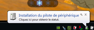

J'ai pensé à un pb de pilote.
J'ai donc supprimé dans le gestionaire des périphérique "périphérique de stockage de masse USB" et là j'ai eu l'installation d'un nouveau périphérique.
2022-07-19 15_15_23-.png (56.25 KiB) Viewed 64189 times
Ca a durée plusieurs minutes mais j'ai eu un échec à la fin.

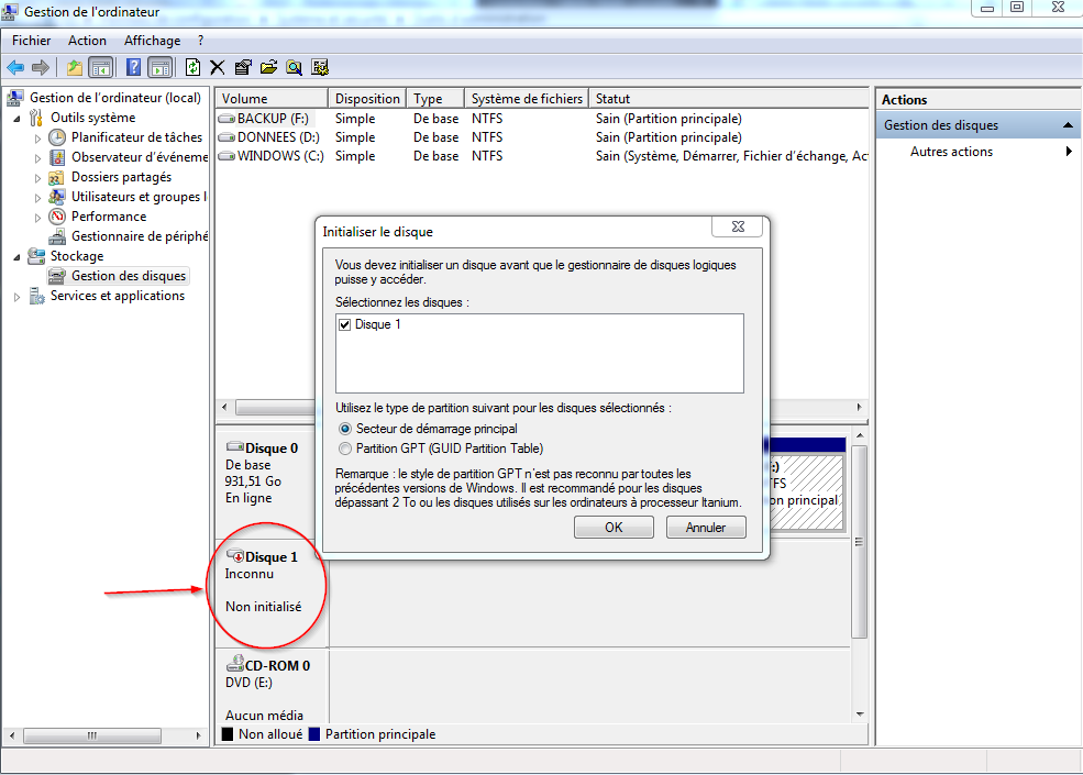

Et là le disque apparait dans le gestionnaire des disque de windows.
Mais il n'apparait toujours dans testdisk.
Voilà le topo.
Le gestionnaire des disque me demande de l'initialiser.
2022-07-19 15_28_22-Gestion de l'ordinateur.png (91.06 KiB) Viewed 64189 times
Ma question est est-ce que vous pensez que si j'initialise j'aurais quand même un chance de restaurer le disque avec testdisk ?
Si j'initialise, quelle type est-ce qu'il faut sélection ? GPT ?
Pour l'instant je n'ai rien fait dans le doute... ;)
