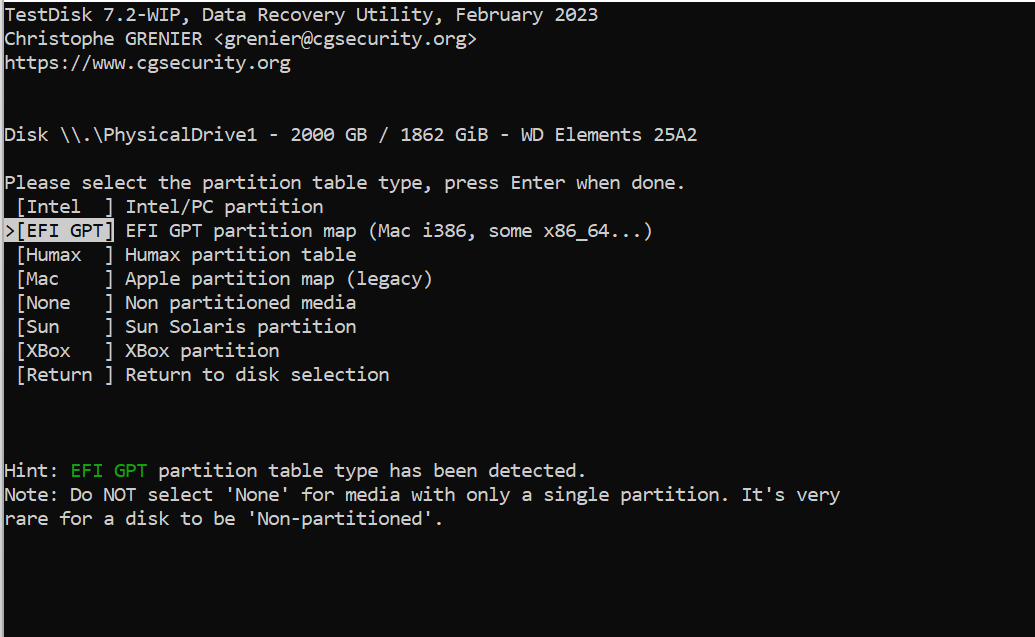

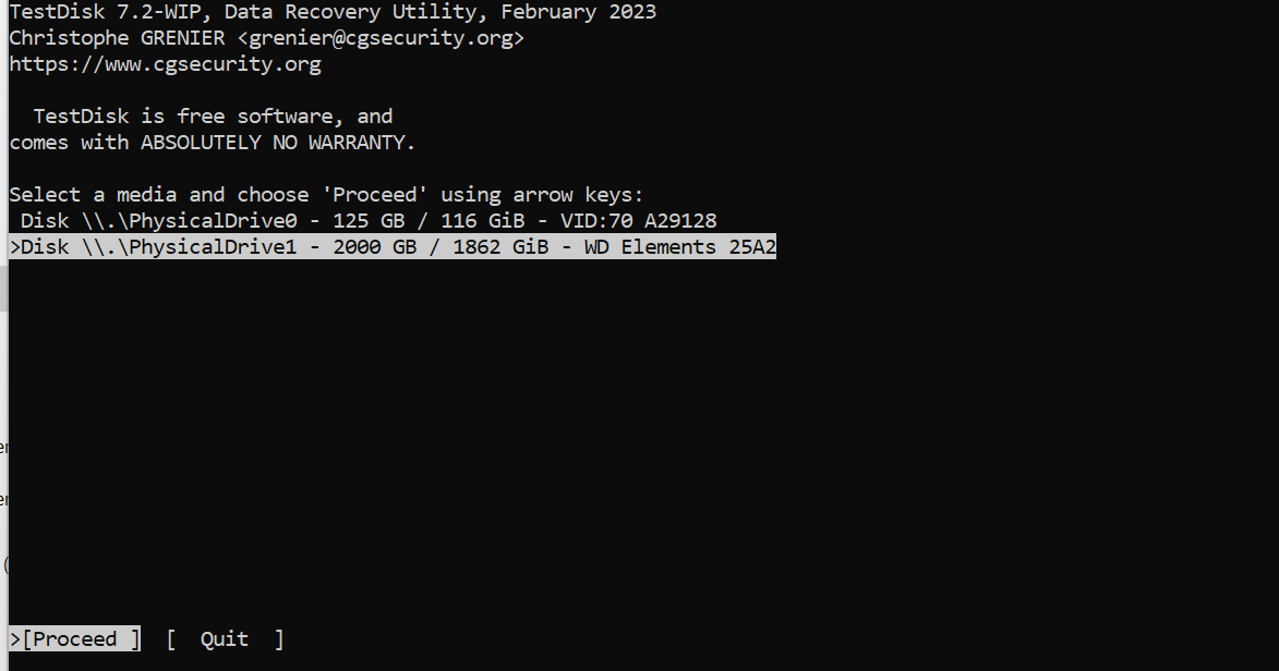

Ich habe zunächst auf Datenwiederherstellungstools verzichtet, jedoch nach einiger Recherche TestDisk heruntergeladen und die Analyse über die Festplatte gefahren. Ich habe den Vorschlag von TestDisk für "EFI GPT" übernommen.

Hier die fehlenden Screenshots:

Und hier noch das Ergebnis der Analyse:

Bitte Deep Search ausprobieren und die Logdatei testdisk.log hier hochladen.
Bitte diesem Muster folgen:
https://www.cgsecurity.org/wiki/Schritt ... gsbeispiel
Lässt sich der Inhalt der betroffenen Partition mit der Taste "p" ("list files") anzeigen und Dateien herunterkopieren?
Es wäre sinnvoll zu wissen, wie die externe Festplatte vorher partitioniert war!
Wie ich in dem Beispiel sehe, müsste bereits bei QuickSearch ein Fortschritts-Status angezeigt werden. Das ist bei mir schon nicht der Fall, hier steht die ganze Zeit "Try to locate Partition". Das meinte ich fälschlicherweise damit, dass auch nach zig Stunden kein Ergebnis der Quick Search zu sehen war. Ich hatte vorher wieder standardmäßig EFI GPT übernommen.
Ich bin mir ziemlich sicher, dass es nur die eine Partition mit den Fotos/Videos gab.
