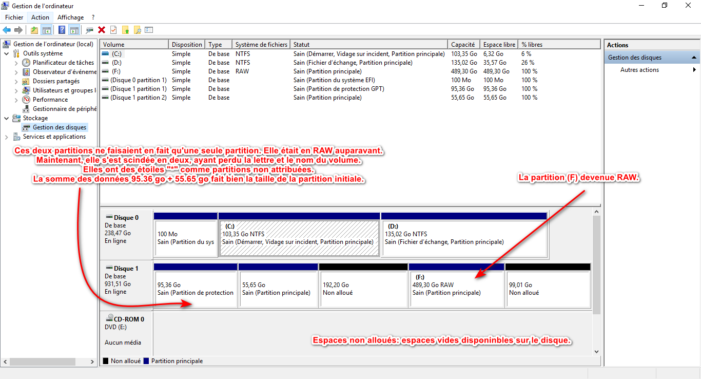

1. Est-ce que je peux récuperer les données de ce HDD externe ?
(voir la capture d'écran)
2. Egalement je voudrai savoir si TestDisk m'affiche un message sur le Boot Sector:
Boot sector Status: Bad
Backup boot sector Status: OK
Est-ce que je peux lancer la commande [Backup BS] sans risque de perte de données ?
3. J'ai souvent ce souci de la partition qui tourne RAW de mon HDD.
Je voudrai d'abord dire que j'ai du 'JEU' dans les ports USB de mon PC. Si je touche les fils, ou bien je bouge le disque externe HDD, il se déconnecte promptement. Parfois, je remet le disque et les partitions s'affichent normalement. Dans d'autres cas, plus rares, au démarrage du PC, je m'aperçoit que la partition est en RAW !
Est-ce que les connecteurs USB défaillants qui ont du 'JEU' peuvent causer ce problème d'accessibilité à la partition et qui finalement tourne en RAW ?
Ou alors est-ce que c'est le HDD lui même qui est défaillant ?

azer25 wrote: 12 Sep 2026, 16:44 Bonjour,
Votre lien d'image ne marche pas. En plus je ne suis pas prévoyant.
Cela dépend. Vous perdez toujours l'ancien contenu de ce secteur. Si, par exemple, vous écrivez le boot sector de la deuxième partition par erreur, vous allez perdre un secteur qui pourrait contenir des données parce que vous avez expliquez que votre première partition s'est divisée en deux partitions.
Oui. A vous d'identifier si c'est le fil USB ou la prise. Si c'est la prise et vous n'avez plus d'autres prises libre vous pouvez installer une carte PCIExpress de type USB.
Les paramètres SMART peuvent indiquer des problèmes:
viewtopic.php?p=33390#p33390
Assurez une connection stable même s'il s'agit seulement de créer ce fichier. Sauvez la liste sur un autre disque, pas sur le disque dur problématique.

La capture d'écran est l'image déjà inserée dans le message en "Attachements', où vous voyez les partitions du HDD: leur taille, statut, sytème,...
"image" n'est pas un lien.
Est-ce que je peux récuperer les données des partitions qui ont perdu la lettre d'affectation et le nom. Puisqu'elles sont maintenant en " * " (étoile) comme non attribuées si je comprends bien.
Ces partitions sont:
Partition de protection GPT ---> 95.36 Go
Partition principale ---> 55.65 Go

Je vais expliquer ce qui s'est passé:
Le HDD de 1 To était composé de 3 partitions :
K: [WD] --> c'est une petite partition de 250 Mo qui est vide, où y a pas de données
L: [WD 1] --> partition avec des données
M: [WD 2] --> partition avec des données
[WD] et [WD 2] étaient des partitions saines que je pouvait ouvrir.
C'est la partition [WD 1] qui est devenue RAW, où je ne peux plus accéder
J'ai lancé TestDisk. Le processus m'a pris 4 jours. Mais je n'ai pas réussi à récuperer les données.
Merci de voir "testdisk.log" dans ce lien: https://ufile.io/sdrtjo8n
J'ai copié quelques données dans cette partition [WD] qui était vide.
J'ai débranché le HDD.
Lorsque je l'ai rebranché, il s'est complètement modifié.
Conférer à l'image "Gestion des disques" dans mon 1er message:
La partition [WD] a disparu
La partition [WD 1] a perdu sa lettre d'affectation et s'est scindée en deux, elles ont des ' * ' maintenant.
La partition [WD 2] qui était saine, est devenue RAW maintenant avec une lettre différente (la lattre 'F')
1. Pouvez-vous me dire, en se basant sur le fichier 'log', pourquoi je n'ai pas pû récuperer les données lors de mon 1er essai ?
2. Dans cette nouvelle situation est-ce que je peux récuperer ces données ?
3. Je pose la question : est-ce qu'en écrivant des données dans une partition qui était saine, ici [WD], pourrait créer ce nouveau problème ? (c-à-d que la partition anciennemnt RAW [WD 1] soit en ' * ' et que la partition auparavant saine [WD 2] devienne RAW)

Pas la peine d'indiquer la taille de L: et M:? :?
TestDisk raconte d'autre chose:
 1 P MS Data                       68     524355     524288 [Basic data partition] [WD]
 2 P MS Data                   524356 1026129545 1025605190 [Basic data partition] [WD 1]
 3 P MS Data               1026129552 1953521070  927391519 [Basic data partition] [WD 2]
taille partition nr. 1: 268.435.456 byte
taille partition nr. 2: 525.109.857.280 byte
taille partition nr. 3: 474.824.457.728 byte
Après la fin de la recherche de TestDisk vous avez écrit une liste de 30 partitions sans les avoir examiné: ("list files")
 1 P Mac HFS                199975719  316682535  116706817
 2 P MS Data                403454700  403457579       2880 [BOOTTEST]
 3 P MS Data                416726332  416729211       2880 [BOOTTEST]
 4 P MS Data                417360232  417363111       2880 [BOOTTEST]
 5 P MS Data                418280924  418283803       2880 [BOOTTEST]
 6 P MS Data                423966484  423969363       2880 [BOOTTEST]
 7 P MS Data                425045580  425048459       2880 [BOOTTEST]
 8 P MS Data                425709792  425712671       2880 [BOOTTEST]
 9 P MS Data                426304676  426307555       2880 [BOOTTEST]
10 P MS Data                427265572  427268451       2880 [BOOTTEST]
11 P MS Data                427813008  427815887       2880 [BOOTTEST]
12 P MS Data                440095204  440098083       2880 [BOOTTEST]
13 P MS Data                446538244  446541123       2880 [BOOTTEST]
14 P EFI System             471539408  471547343       7936 [EFI System Partition] [NO NAME]
15 P MS Data                494109700  494112579       2880 [BOOTTEST]
16 P MS Data                495390220  495393099       2880 [BOOTTEST]
17 P MS Data                515519128  515571727      52600 [NO NAME]
18 P MS Data                515573120  515575999       2880 [NO NAME]
19 P MS Data                515576000  515578879       2880
20 P MS Data                515582648  515585527       2880
21 P MS Data                515585528  515588407       2880 [NO NAME]
22 P MS Data                515588412  515591291       2880 [CDBOOT]
23 P MS Data                515591292  515594171       2880 [SPINRITE V6]
24 P EFI System             539080112  539082991       2880 [EFI System Partition] [IPFIRE_EFI]
25 P EFI System             562327476  562339763      12288 [EFI System Partition] [NO NAME]
26 P MS Data                562357155  562360034       2880 [NO NAME]
27 P EFI System             564675828  564686003      10176 [EFI System Partition] [NO NAME]
28 P MS Data                565380824  565383703       2880
29 P MS Data                586947434  586968172      20739 [NO NAME]
30 P MS Data                719762539 1745892016 1026129478
write!
Après vous avez fait des choses que vous n'avez pas décrit pour corriger cette faute.
Selon TestDisk il n'y avait jamais eu des espaces non allouées.
Il n'apparaissent pas si vous partitionez un disque dur.
Lisez mes explication en haut?
Combien de fois vou allez reposer cette question?
Résultat:
1. Vous n'avez pas réparé la première image.
2. Vous n'avez pas publié des informations SMART de votre disque.
3. Vous ignorez mes réponses et vous me posez une question trois fois.
4. Vous me présentez de pièces d'informations petit à petit.
Le meilleur conseil que je dois vous donner malheureusement suite à cette entretien c'est de contacter un service spécialisé.
Sinon vous riquez de casser encore plus.
