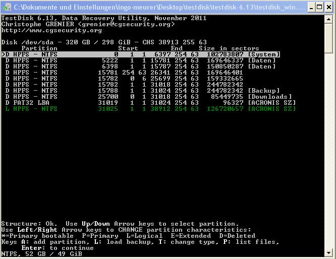

Setze mir bitte mal einen Screen oder kopiere den Inhalt deiner testdisk.log, welche sich im TestDisk-Ordner befindet.
imebro
Posts: 6
Joined: 05 Jul 2012, 10:46
Re: Nach "Deep search" Meldung "structure: bad"
#4 Post by imebro »
Hallo Fiona und danke für Deine Rückmeldung.
Ich habe Dir mal einen Screenshot angehängt, den ich heute Morgen erstellt habe mit "TestDisk" und der Angabe "deeper search". Dort siehst Du die Partition "Downloads"... um diese geht es.
Hier kopiere ich Dir den Inhalt meiner eben erstellten "testdisk.log" ein:

FAT32 at 31019/1/7
FAT1 : 32-772
FAT2 : 773-1513
start_rootdir : 1514 root cluster : 2
Data : 1514-96326
sectors : 96327
cluster_size : 1
no_of_cluster : 94813 (2 - 94814)
fat_length 741 calculated 741
FAT differs, FAT sectors=720-736/741
FAT32 at 31019/1/7
     FAT32 LBA            31019   1  1 31024 254 63      96327 [ACRONIS SZ]
     FAT found using backup sector!, 49 MB / 47 MiB
NTFS at 31024/254/63
filesystem size           244782342
sectors_per_cluster       8
mftmirr_lcn               15298896
clusters_per_mft_record   -10
     HPFS - NTFS          15788   1  1 31024 254 63  244782342 [Backup]
     NTFS found using backup sector!, 125 GB / 116 GiB
NTFS at 31025/1/1
filesystem size           126720657
mft_lcn                   3
mftmirr_lcn               49
     HPFS - NTFS          31025   1  1 38912 254 63  126720657 [ACRONIS SZ]
     NTFS, 64 GB / 60 GiB
NTFS at 38912/254/63
mft_lcn                   3
mftmirr_lcn               49
     NTFS found using backup sector!, 64 GB / 60 GiB
file_pread(4,8,buffer,625142576(38913/83/3)) lseek err Invalid argument
file_pread(4,8,buffer,625142704(38913/85/5)) lseek err Invalid argument
file_pread(4,8,buffer,625142832(38913/87/7)) lseek err Invalid argument
file_pread(4,8,buffer,625142960(38913/89/9)) lseek err Invalid argument
file_pread(4,8,buffer,625143088(38913/91/11)) lseek err Invalid argument
file_pread(4,8,buffer,625143216(38913/93/13)) lseek err Invalid argument
file_pread(4,8,buffer,625143344(38913/95/15)) lseek err Invalid argument
file_pread(4,8,buffer,625143472(38913/97/17)) lseek err Invalid argument
file_pread(4,8,buffer,625143600(38913/99/19)) lseek err Invalid argument
file_pread(4,8,buffer,625143728(38913/101/21)) lseek err Invalid argument
file_pread(4,8,buffer,625143856(38913/103/23)) lseek err Invalid argument
file_pread(4,8,buffer,625143984(38913/105/25)) lseek err Invalid argument
file_pread(4,8,buffer,625144112(38913/107/27)) lseek err Invalid argument
file_pread(4,8,buffer,625144240(38913/109/29)) lseek err Invalid argument
file_pread(4,8,buffer,625144368(38913/111/31)) lseek err Invalid argument
file_pread(4,8,buffer,625144496(38913/113/33)) lseek err Invalid argument
file_pread(4,8,buffer,625144624(38913/115/35)) lseek err Invalid argument
file_pread(4,8,buffer,625144752(38913/117/37)) lseek err Invalid argument
file_pread(4,8,buffer,625144880(38913/119/39)) lseek err Invalid argument
file_pread(4,8,buffer,625145008(38913/121/41)) lseek err Invalid argument
file_pread(4,8,buffer,625145136(38913/123/43)) lseek err Invalid argument
file_pread(4,8,buffer,625145264(38913/125/45)) lseek err Invalid argument
file_pread(4,8,buffer,625145392(38913/127/47)) lseek err Invalid argument
file_pread(4,8,buffer,625145520(38913/129/49)) lseek err Invalid argument
file_pread(4,8,buffer,625145648(38913/131/51)) lseek err Invalid argument
file_pread(4,8,buffer,625145776(38913/133/53)) lseek err Invalid argument
file_pread(4,2,buffer,625152657(38913/243/4)) lseek err Invalid argument
file_pread(4,2,buffer,625152720(38913/244/4)) lseek err Invalid argument
file_pread(4,2,buffer,625152783(38913/245/4)) lseek err Invalid argument
file_pread(4,1,buffer,625153409(38913/254/63)) lseek err Invalid argument
file_pread(4,1,buffer,625153410(38914/0/1)) lseek err Invalid argument
NTFS at 15781/254/63
filesystem size           169646337
mft_lcn                   154142
mftmirr_lcn               154870
get_geometry_from_list_part_aux head=255 nbr=16
     HPFS - NTFS              0   1  1  6397 254 63  102783807 [System]
     NTFS, 52 GB / 49 GiB
     HPFS - NTFS           5222   1  1 15781 254 63  169646337 [Daten]
     NTFS found using backup sector!, 86 GB / 80 GiB
     HPFS - NTFS           6398   1  1 15787 254 63  150850287 [Daten]
     NTFS, 77 GB / 71 GiB
     HPFS - NTFS          15781 254 63 26341 254 63  169646401
     NTFS, 86 GB / 80 GiB
     HPFS - NTFS          15782   0  6 25699 254 63  159332665
     NTFS found using backup sector!, 81 GB / 75 GiB
     HPFS - NTFS          15782   1  1 31018 254 63  244782342
     NTFS, 125 GB / 116 GiB
     HPFS - NTFS          25700   0  1 31018 254 63   85449735 [Downloads]
     NTFS, 43 GB / 40 GiB
     FAT32, 49 MB / 47 MiB
   L HPFS - NTFS          31025   1  1 38912 254 63  126720657 [ACRONIS SZ]
 1 E extended LBA         31025   0  1 38912 254 63  126720720
 5 L HPFS - NTFS          31025   1  1 38912 254 63  126720657 [ACRONIS SZ]
write_all_log_i386: CHS: 31025/0/1,lba=498416625
Bin gespannt, ob man die Partition "Downloads" noch irgendwie retten kann.
Im Grunde funktioniert mein System ja wieder, nachdem ich "TestDisk" ausgeführt hatte.
Danke & schöne Grüße,
imebro
#5 Post by Fiona »
Das wichtigste vor einer Wiederherstellung, hattest du die Partition markiert und p gedrückt, ob deine Datehn angezeigt werden?
imebro
Posts: 6
#6 Post by imebro »
Hallo Fiona und danke für Deine weitere Rückmeldung.
Ja... ich hatte "P" gedrückt und es wurden auch alle Dateien auf der Partition "Downloads" angezeigt.
Wie kann ich nun weiter vorgehen, um die Partition wiederherzustellen, ohne dass die ja nun wieder funktionierenden anderen Partitionen gefährdet werden?
Vielen Dank & schöne Grüße,
imebro
