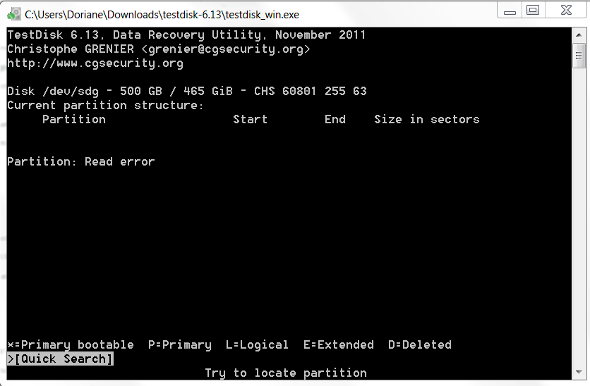

Bonjour à tous,
j'ai un portable inspiron 1750 de dell. le disque dur samsung a cessé de fonctionné subitement. il contient des fichiers que j'ai mis beaucoup de temps à réaliser et des photos. j'ai essayé testdisk mais même avec l'aide des tutos, je n'y arrive pas car je ne trouve pas mon cas de figure.
lorsque je lance tesdisk, mon disque dur est trouvé mais voici ce qu'il affiche
Capturetestdisk 1.PNG (37.05 KiB) Viewed 3496 times
ensuite
Capture. testdisk 2PNG.PNG (34.18 KiB) Viewed 3496 times
puis
Capture test disk3.PNG (50.68 KiB) Viewed 3496 times
pouvez-vous m'aider?
merci
Doriane
Re: Récuperer des données sur un disque dur
Il faudrait essayer de dupliquer le disque vers un disque vierge comme indiqué sur
http://www.cgsecurity.org/wiki/Disque_D ... mmag%C3%A9
