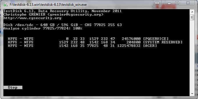

Guten Tag zusammen,
ich habe gerade einmal das Tool durchlaufen lassen.
Dieses ist nun auch bei 100% angelangt. Dieses ist aber schon 2 Stunden so.
Laut der Doku muss aber etwas anderes erscheinen oder habe ich da etwas falsch verstanden?
Was kann ich nun machen?
Vielen Dank für eure Hilfe, als Anhang mein "Fehler"

Die Suche sollte normal zu Ende sein und es sollten die Ergebnisse angezeigt werden.
Kann im Moment aber noch nicht zuordnen warum die Suche hängt?
Sehe auch kein Read Error.
Könntest du die Version 6.14WIP beta testen?
Auch setze mir mal einen Screen von Analyse direkt.
Wenn die Partitionstabelle stimmt und es auf den Bootsektor hinweist, könnte eine direkte Diagnose des Bootsektors anstatt gemacht werden.
Somit könnte im Fall der Hänger umgangen werden.
