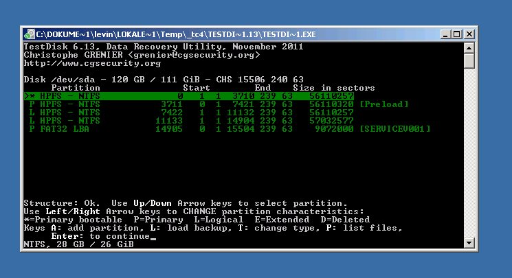

ich habe eine Festplatte mit 1 x boot partition (C) und dann noch D + E + F
Nun ist nach einer Infektion und Bereinigung die D partion nicht mehr vorhanden
In der windows xp Datenträgerverwaltung ist jetzt eine Partion mit 26,7 giga nicht zugeordnet.
mit testdisk habe ich folgendes ergebnis
screen testdisk
screen testdisk
die primäre Partition mit der Bezeichnung preload ist die start Partion und funktioniert auch einwandfrei.
nun meine Frage- wie bekomme ich meine alte Partition D wieder hin bzw. kann noch die Daten auslesen.
Wenn ich auf P drücke- bekomme ich diese Meldung
Vielen Dank vorab
Grüße Günter

Sieht so aus, das dein Dateisystem beschädigt ist!
Du kannst noch eine Bootsektordiagnose in TestDisk durchführen um zu sehen, ob du Zugriff auf deine Daten erhältst oder wieder eine Fehlermeldung bekommst?
Bestätige mal in Testdisk durch, bis du das Menü Analyse siehst.
Bestätige bei Boot und gehe auf Rebuild BS.
Ansonsten würde Datenrettungssoftware bleiben.
Infos im Fall folgen.
