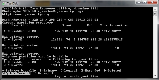

- auf "ANALYSE" geklickt (Screenshot 1) -> 3 Partitionen, Bad Relative Sector
anscheinend überschneiden sich zwei Partitionen, was aber komisch ist, da die Platte nur eine einzelne Partition hat...

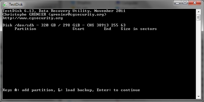

- dann "QUICK SEARCH" gestartet (siehe Screenshot 2) -> überhaupt keine Partition gefunden!!!
- dann "DEEPER SEARCH" gestartet (Screenshot 3) -> auch keine Partition gefunden!!
Wie kann das denn sein????
In der Analyse stehen da drei Stück, dann findet er keine mehr.... Was soll ich machen? Was habe ich noch nicht verstanden?
