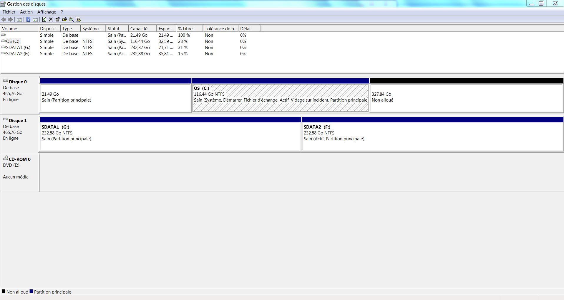

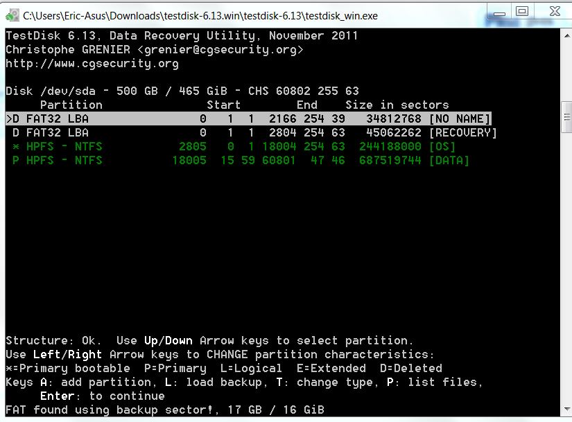

Bonjour. Une question simple à qui aurait la solution. J'ai imprimé la Gestion des Disques et le résultat de Deeper Search. Je fais quoi après ? Si je me loupe, je suis reparti pour un tour de Deeper Search !! Merci

Si le but est bien de récupérer la partition DATA, après Deeper Search, utiliser les flèches pour passer la partition [RECOVERY] en P(rimary). Sur l'écran suivant, choisissez Write, confirmer, Quit et rebooter.
