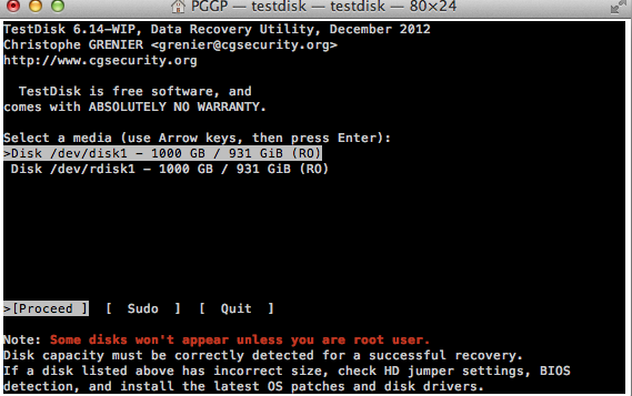

Bonsoir,
Une disque dur qui devient inaccessible du jour au lendemain...
Je suis allé jusqu'au bout, à savoir la création d'une partition, après avoir rebooté, mon mac me demande d'initialiser
le disque à nouveau.
Les captures d'écran vous en diront plus long.
- choix de la partition...
- Capture d’écran 2013-02-20 à 21.30.25.png (38.98 KiB) Viewed 6869 times
- reconnaissance du disque par Testdisk... Proceed
- Capture d’écran 2013-02-20 à 21.29.38.png (40.9 KiB) Viewed 6869 times

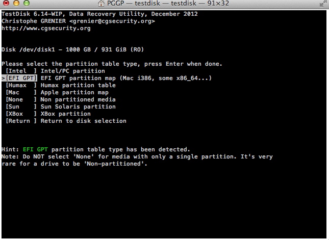

Re: partition semble réparée, mais...
(suite et fin)
En 4 TestDisk trouve 2 partitions
En 5, début de quick search. Je ne comprends pas les problèmes de cylindres et de têtes...
En 6 et 7, fin de l'analyse
En 8 et 9, début de l'écriture de la table...
Ensuite, TestDik demande de rebooter.
Hélas rien ne se passe, retour à l'image 1 où le Mac redemande si je souhaite initialiser le dique...
La boucle est bouclée.

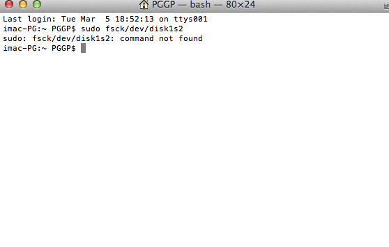

Vous avez mis un espace de trop lorsque vous avez tapez la commande.
Bonsoir,
Je n'ai pas mis d'espace après "fsck", car je pense que c'est de celui-ci dont vous parliez...
ce qui done ceci:
J'ai du louper quelque chose...
ce qui done ceci:

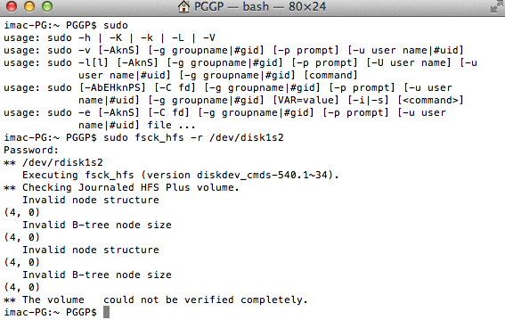

Nouvelle variante: "sudo fsck_hfs -r /dev/disk1s2"
Voici le résultat
Cordialement
Cordialement
- Capture d’écran 2013-03-24 à 16.49.21.png (41.04 KiB) Viewed 6689 times
La réparation de ce système de fichier est impossible, utilisez la dernière version de PhotoRec 6.14-WIP pour en récupérer les données.
