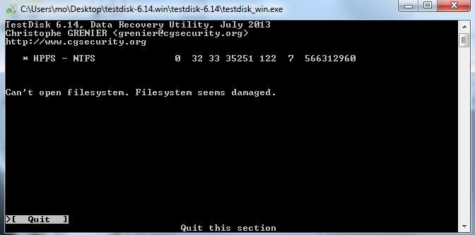

Meine 2. HD war in Win7 64bit auf einfmal als RAW gelistet und ich habe keinen Zugriff mehr auf die Platte in Windows. Bin auf euer Tool aufmerksam geworden. Mit photorec finde ich auf meine Files wieder, aber ohne die richtige Benennung und Struktur.
Daher habe ich die Hoffnung, mit testdisk wieder Zugriff auf die Platte zu bekommen und die Daten zu sichern.
Ich habe mal die Analyse durchgeführt - aber keine Ahnung, was ich jetzt wie und wo machen soll...
Die Anleitung bringt mich auch nicht weiter...
hier die Analyse
hier die Analyse

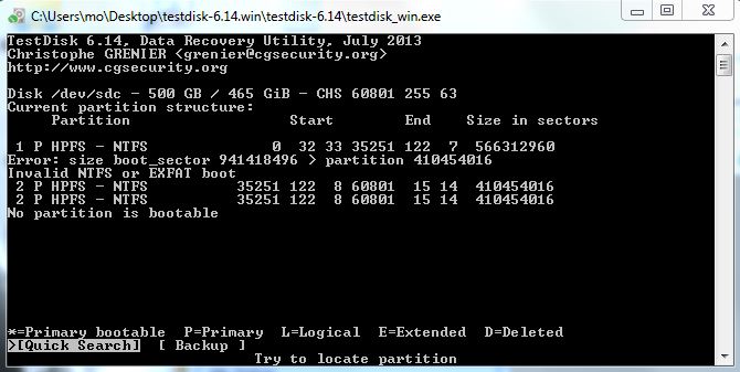

das Ergebnis nach dem Quickserarch

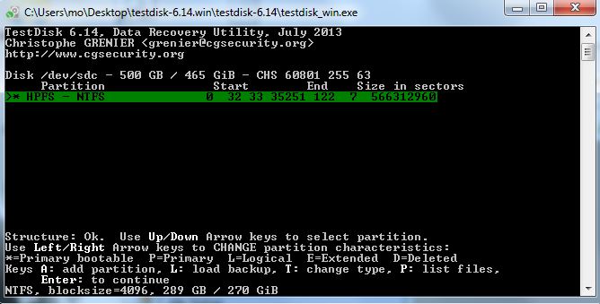

wenn ich die Daten Listen möchte (P)
3_Option P.JPG (32.21 KiB) Viewed 7487 times
..mache ich etwas falsch, oder ist hier nichts mehr zu machen???

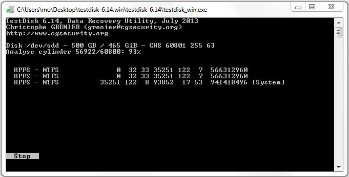

Ja ich habe den Deeper Search auch durchgeführt, komme aber nie an einen Punkt, wo ich meine Ordnerstrukturen sehen kann...
Deeper Search
Deeper Search
Abschluss Deeper Search
Nach Deeper Search ... "P" Listet auch nichts auf...

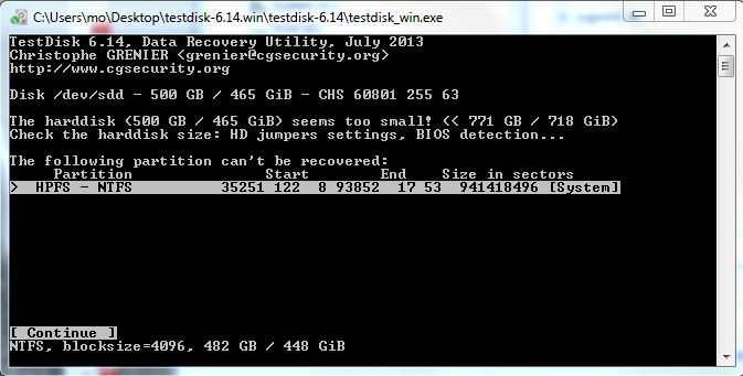

Muss ich im letzten Screen eine spezielle Option wählen??

Sieht vielleicht so aus, das sich dein Dateisystem über das Festplattenende geändert hat?
Um deine Partition System angezeigt zu bekommen, kannst du mal die Cylinderanzahl erhöhen.
Du könntest dann die Partition zumindest untersuchen und testen ob Daten darauf sind.
Gehe dazu im Menü Geometry und ändere den Wert bei Cylinder von 60801 auf 93853.
Mache dann in Testdisk erneut eine Diagnose uind wenn deine Partition System angezeigt wird, gehe auf Stop um den Scan abzubrechen.
Deine Partition System ist dann da.
Martkiere diese und drücke p um deine Daten listen zu lassen.
Teile es mit.
Auch wenn du dann eine Fehlermeldung erhältst.
themuus
Joined: 24 Sep 2013, 10:20
Re: Partition wieder herstellen, weiss nicht mehr weiter
#5 Post by themuus »
Hallo Fiona,
vielen Dank - der Tipp war super! Ich konnte so meine Daten Listen und Saven!!!
