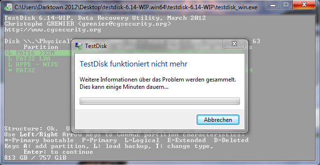

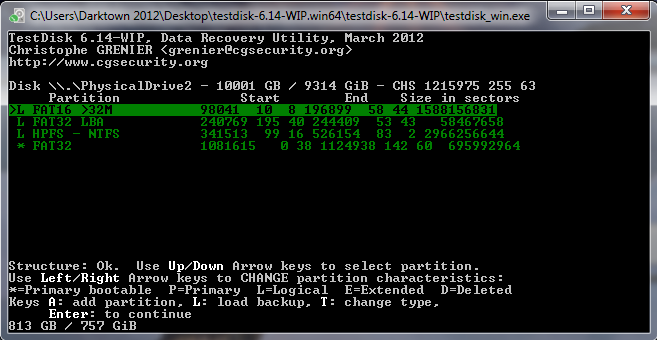

die Deeper Search ist fertig
SNP 7.PNG (71.09 KiB) Viewed 13895 times
nach dem drücken von "P" bei der ersten Partition erscheint folgende Meldung...
SNP 8.PNG (100.09 KiB) Viewed 13895 times
... ist schon das dritte mal, dass das Programm abstürzt :( :( :(
Ich glaube, das es an der 64-BIT Version liegt, habe aber auch ein 64-BIT Betriebssystem.
Was kannst Du mir empfehlen.... ??? Nochmal Quick Search/Deeper Search mit der 32-BIT ???

Die TestDisk-Version 64-bits ist nur beabsichtigt für Betriebssysteme wie 64-bit-Itanium.
Diese haben kein WOW64
Schaue bei downloads.
Wird haben die 64 Bit-Version durchgestrichen bei der Version 6.13.
Steht auch dran.
Nehme die 32 bit.
64-bit hilft nicht mehr.

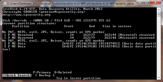

Als erstes habe ich das RAID 0 zu einem GPT Datenträger konvertiert und danach eine Partition erstellt ohne diese zu formatieren.
folgendes zeigt mir Testdisk nun an:
Ich habe nun die Quick Search gestartet.
Ist Dir an der Anzeige von Testdisk irgendetwas aufgefallen oder soll ich das einfach laufen lassen?
Philipp

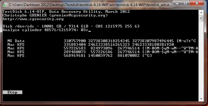

...habe jetzt, wie von Dir weiter oben empfohlen, die Quicksearch abgebrochen und nun die Deeper Search am Laufen.
