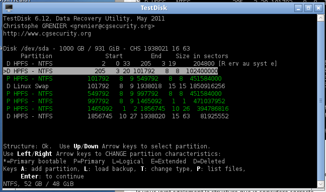

SI il ne s'agit que de récupérer les données, essaye peut-être (en se basant sur ta dernière capture) 3-5-6-7 en Primary, le reste en Deleted. Est-ce que la structure est acceptée ?

Bonjour à tous,
J'ai fait une nouvelle analyse en modifiant la géométrie à 255 heads. Je n'ai malheureusement toujours pas la possibilité d'avoir une structure correcte. Dès que je dépasse les 4 partitions en P ou L, ma structure devient "bad".
Je fait donc une nouvelle fois appel à votre assistance et vous en remercie par avance.
Bon dimanche.
Bon dimanche.

Bonsoir et 1 fois de + merci remy
J'attendai 1 reponse impatiemment sans comprendre qu'il y avait 2 pages...
En PJ un nouveau test en ne restaurant que les 4 partitions de donnees = structure OK.
Que se passe t'il si je continue en write [partition systeme effacee?].
En attendant ta reponse je vais malgre tout essayer en 255 heads.
PS: je n'avais pas fait attention au type de partition [corrige sur ce test]
Merci encore et bonne soiree
- test 16 heads + 4 partitions de donnees
- test 16heads-donnees seules.png (41.24 KiB) Viewed 10766 times

Si tu fais write en l'état, tu n'auras plus accès à ta partition système (ni à la partition de restauration). Soit tu utilises donc ce disque en disque secondaire pour récupérer tes données, soir il y a aussi une autre possibilité via linux, et quelques lignes de commande, si tu veux accéder à tes données sans avoir à faire "write" pour conserver ta partition système.
Je peux te guider avec linux si tu en as besoin.

Oui la manip fonctionne sans problème depuis un liveCD.
L'idée va être de créer un loopdevice (sorte de device virtuel) sur la base des informations de tstdisk.
Une fois dans ton liveCD, avec un terminal, tu feras pour chaque partition qui t'intéresse :
en remplaçant :
X par une valeur (1, 2, 3 etc...) différente pour chaque partition à récupérer
$ofset par la valeur (LBA_début_partition)*512
$sizelimit par la valeur (taille_partition_en_secteurs)*512.
Par exemple, pour ta partition 3 ça donne
LBA=C*16*63+H*63+S-1
=101792*16*63+8*63*9-1
donc $ofset =52534706176 (52Gio)
et $taille=451584000*512=231211008000 (231Gio)
mkdir part_X
(sudo) losetup /dev/loopX /dev/sda -o $ofset --sizelimit $taille
(sudo) mount -o ro /dev/loopX part_XX par une valeur (1, 2, 3 etc...) différente pour chaque partition à récupérer
