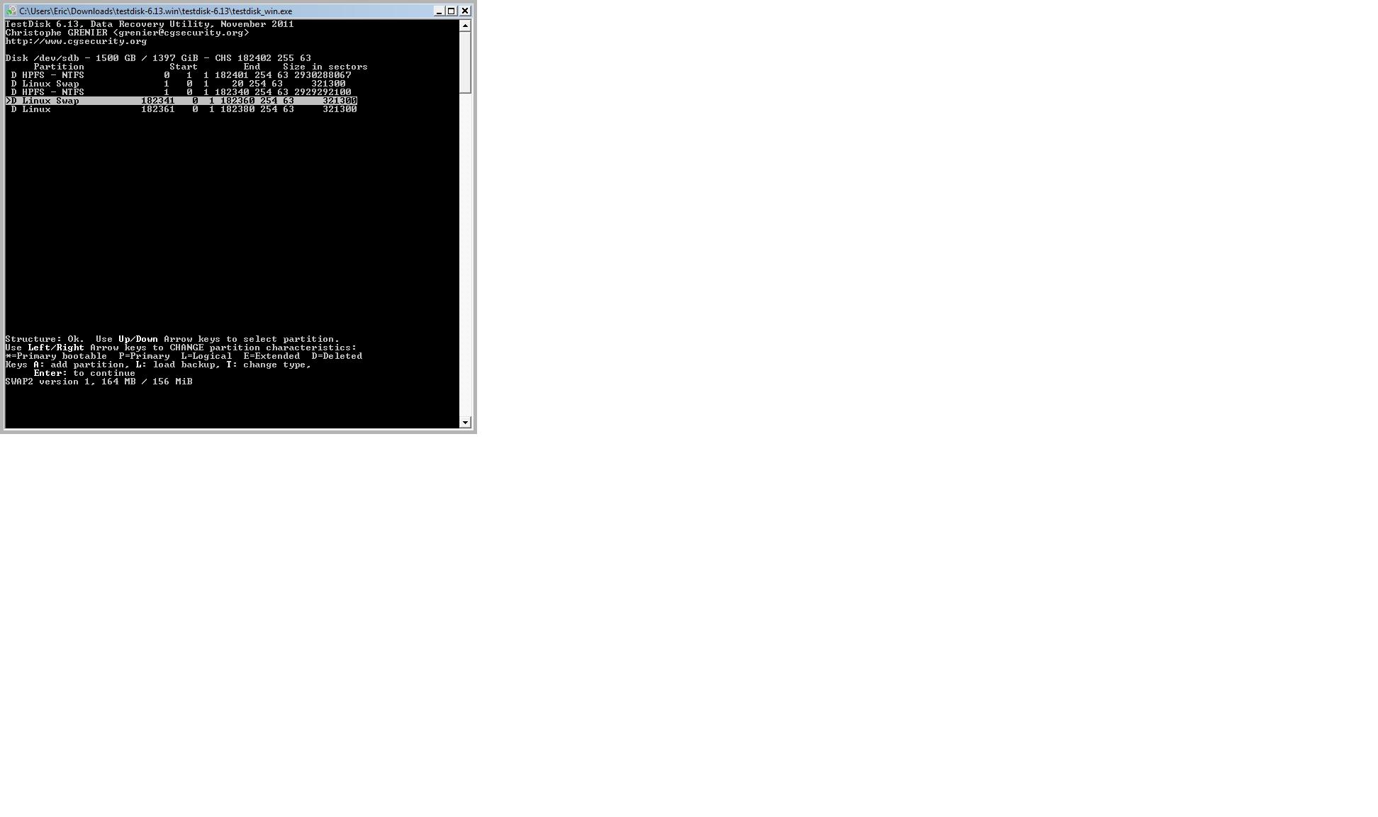

pour le 4ieme
testDisk 14.jpg (79.52 KiB) Viewed 16811 times

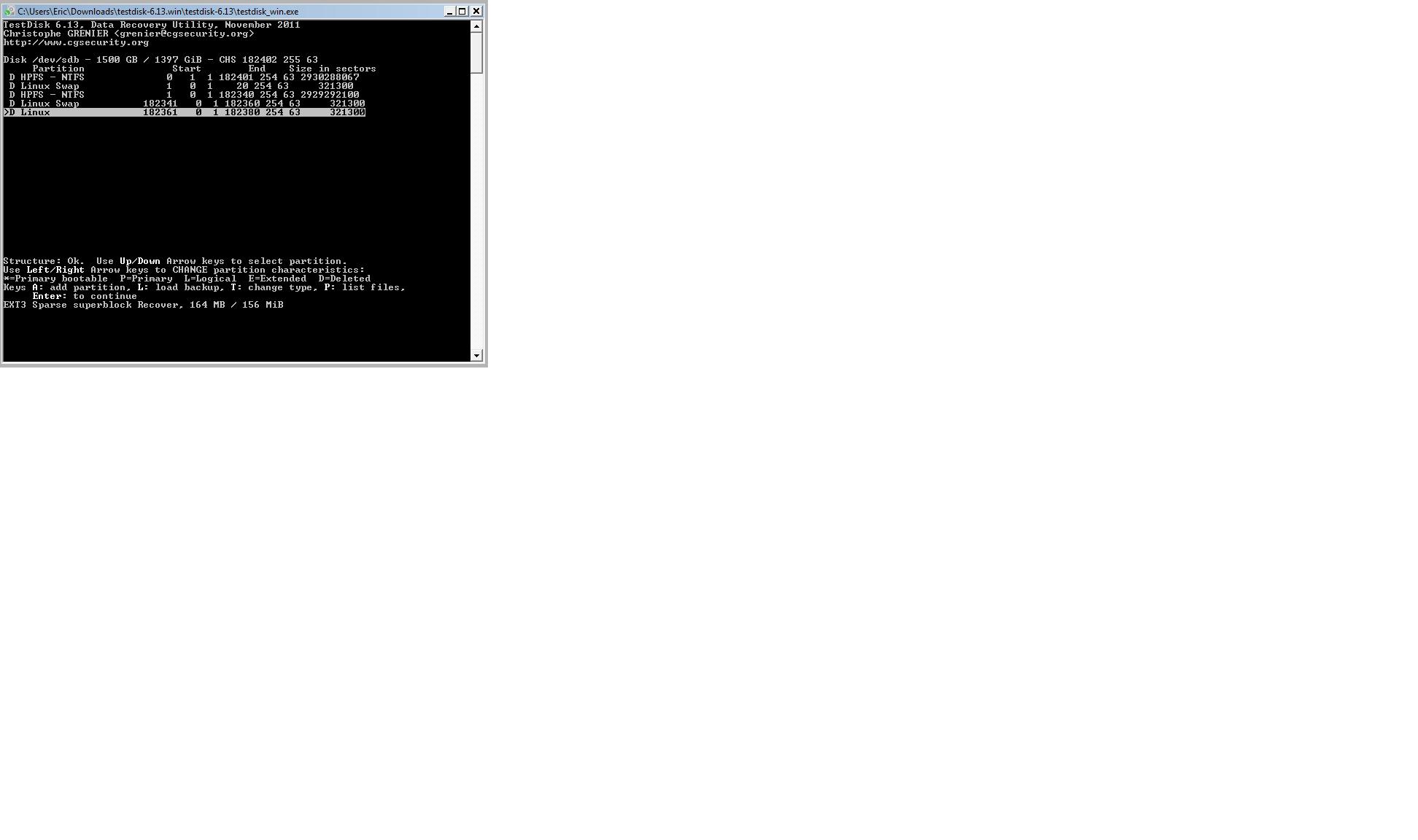

eric
Posts: 17
Joined: 11 Apr 2012, 02:13
Re: réparation du sécteur de Boot
#12 Post by eric »

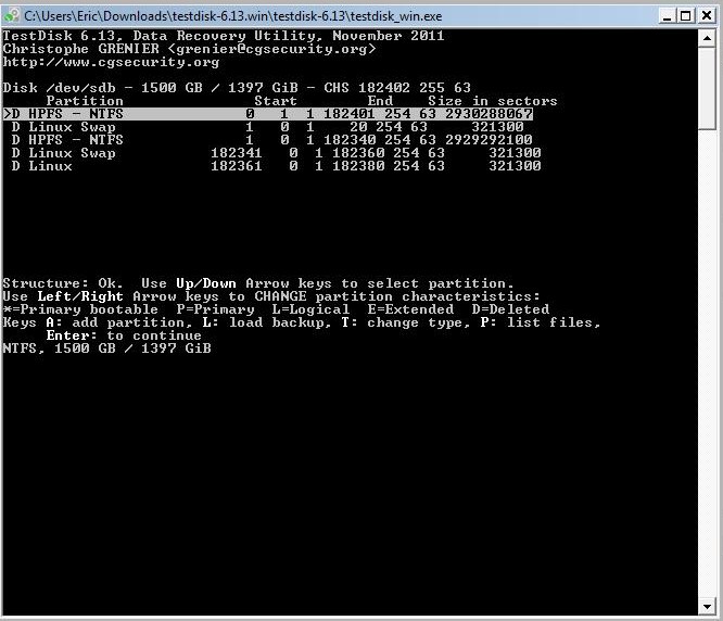

et enfin le 5ieme et dernier :
testDisk 15.jpg (84.35 KiB) Viewed 16811 times

Après la première analyse rapide, lorsque la partition NTFS qui occupe toute la surface du disque apparaît en vert, vérifie avec la touche "P" que tu peux en lister les fichiers et que le contenu en est correct. Dans ce cas, à l'étape suivante, au lieu de faire "Deepersearch", tu choisis "WRITE" et ensuite tu rebootes ton disque.

Bonsoir Rémy,
voici l'écran que j'ai après le deepersearch.
J'ai recommencé la manip que tu m'as donnée précédemment (appuyer sur P devant chaque ligne), et j'obtiens le même message à chaque fois "can't open filesystem. filesystem seems damaged"
Une idée de la suite à donner ...???y à t il encore espoir....?? :)
testDisk 16 - résultat après nouveau scan.jpg (82.34 KiB) Viewed 16806 times
