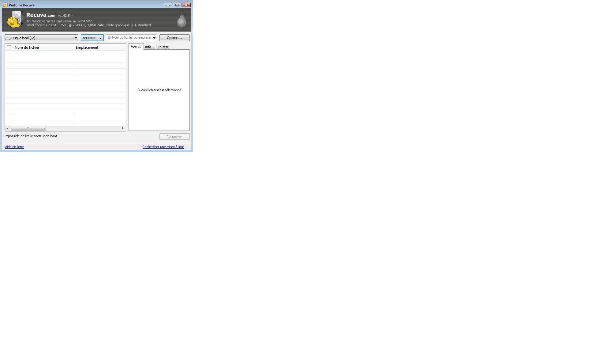

-avant de me résigner à l'envoyer, je me dis qu'il existe forcément une solution pas trop compliquée qui permettrait de remettre ça en place.... Du coup, je fouille un peu partout, et trouve un premier logiciel "Recova", qui ne peut rien faire (puisqu'en sélectionnant le DD, il m'offre qu'une possibilité, de le formater!) mais me donne une information importante :impossibilité de lire le secteur de boot (cf première photo jointe) ! du coup je fouille encore un peu voir comment réparer le secteur de boot, et tombe sur un lien qui m'envoie ici !! Je creuse dans les nombreux tutaux d'utilisation, mais il faut reconnaître qu'ils sont tous assez techniques dans les explications données et les démarches à suivre !! Et tous les cas de figure n'y sont pas traités, malheureusement pour moi !

- c'est en utilisant ce logiciel que je découvre que le problème vient d'une impossibilité de lire le secteur de boot
- recuva 3.jpg (71.36 KiB) Viewed 22617 times

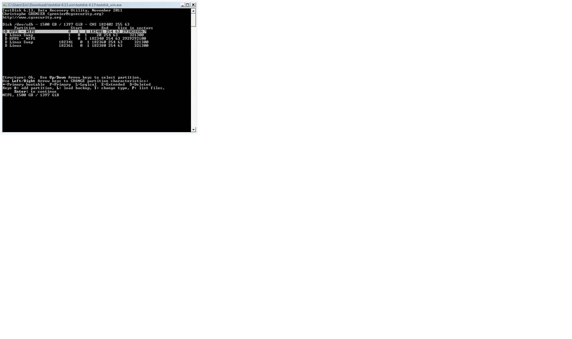

- voici l'écran auquel j'arrive (après une longue analyse)
1ere remarque : des partitions Linux sont apparues ! Ne connaissant pas trop ce système, je n'ai jamais essayé d'en installer, et sous windows (peut être est ce normal, mais elles n'apparaissaient pas). Ont elles été crées suite au branchement à la télé (sony bravia) ? Aucune idée !
- testDisk 5 (écran après analyse).jpg (75.64 KiB) Viewed 22615 times

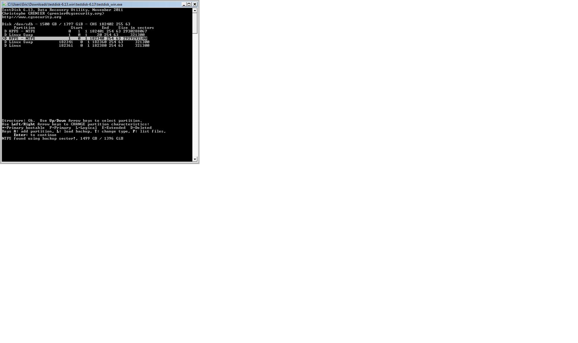

- je me suis trompé un peu plus haut, c'est maintenant qu'arrive la très longue analyse des cylindres
(je joins la photo, car apparait toujours ici 'lynux swap'
- testDisk 9 (écran après deeper search).jpg (63.02 KiB) Viewed 22612 times

et voilà ou j arrive après le scan, et où je me trouve bloqué, n'osant pas trop manipuler ni effecer le moindre éléments, au risque de tout planter irrémédiablement (si risque il y à !)
- testDisk 10 (écran après scan).jpg (77.52 KiB) Viewed 22612 times

Voilà donc l'endroit où je suis coincé !
les éléments apparaissent 2 fois, lequel modifié et/ou effacer, c'est la grande question !

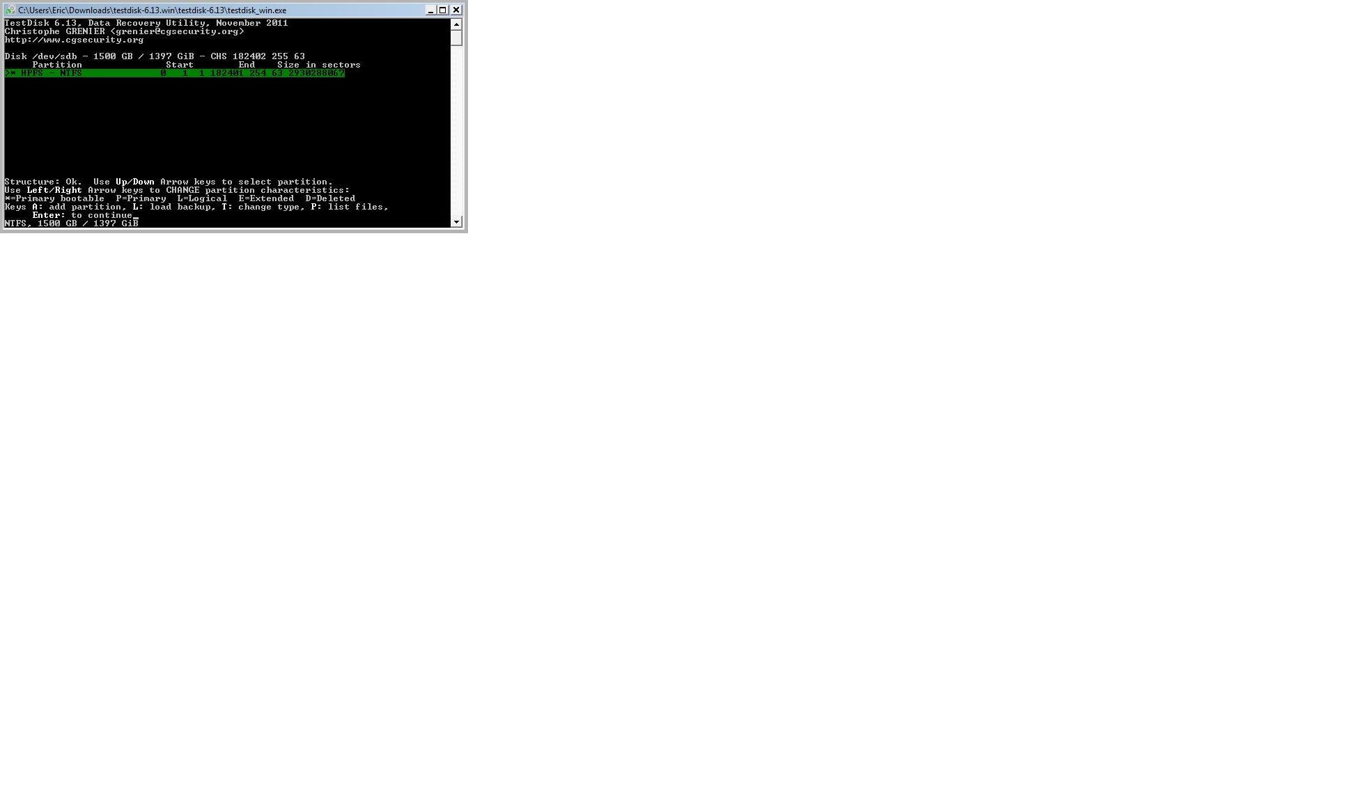

pour finir, voici les écrans que j'ai selon la ligne sélectionnée :
écran 1
écran 1
- testDisk 11.jpg (77.74 KiB) Viewed 22610 times
