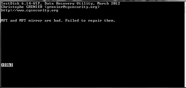

Re: MFT defekt
Hier die Screens...

Re: MFT defekt
Gehe mal in Menü Advanced auf Undelete, ob dort ewas angezeigt wird?
Ist bevor du bei Boot bestätigst.
Teile es mal mit.
Teile es mal mit.
