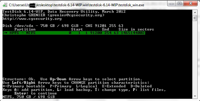

Setze mir mal eine Screen nach Analyse und Quick Search.

Re: MFT defekt
Danke für die Infos.
Die Struktur passt und auch dein Bootsektor unten am Screen wird als gültig angezeigt.
Sieht somit genau nach einem Beschädigten Dateisystem aus.
Abstürze kommen durch Speicherfehler im Dateisystem.
Wenn ein Dateisystem beschädigt ist hilft Datenrettungssoftware.
Hattest du bereits PhotoRec probiert um wenigstens Bilder etc.. von der Platte zu holen?
Dabei solltest du auf File Opt gehen und s für select drücken um alle Dateitypen abzuwählen.
Wähle dann nur die Dateitypen aus, die du benötigst.
Wenn du Daten gesichert hast, könntest du mit Testdisk prüfen, ob du dein Dateisystem wieder lauffähig bekommst.
Geht über das Mneü Advanced, Boot und Repair MFT.
Repair ist nur zusammen mit chkdsk anzuwenden.

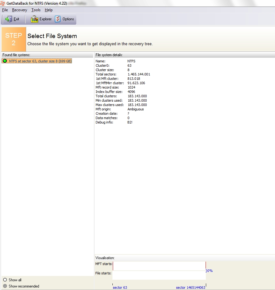

Habe jetzt GetDataBack 4.22):
Die Platte wird angezeigt...aber was mache ich dann?
Die angezeigte MTF ist vom 03.11.2010 - wurde sie zu diesem Zeitpunkt angelegt oder ist dies die letzte rettbare? Denn ganz sicher wurde bis Dezember 2011 auf der Platte "gearbeitet".
- 2.jpg (206.31 KiB) Viewed 18370 times

Ich finde nur deine Meta-Dateien.
Deine MFT etc.. fehlt?
Aber dein MFTMirr (Spiegel deiner MFT) ist da.
Was sagt Testdisk im Mneü Advanced / Boot und Repair MFT?
Bitte bestätige dort nicht mit y um nicht noch mehr zu ändern.
Hatte GetDataBack noch andere Partitionen gefunden?
Im Fall solltest du noch andere Datenrettungssoftware testen.
Prüfe mal wenn GetDataBack nichts anderes anzeigt, ob PhotRec mehr findet.
