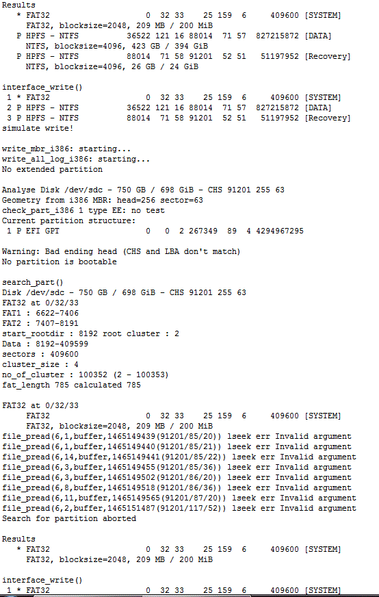

testdisk log 1 seite.GIF (45.06 KiB) Viewed 9751 times
testdisk log 2 seite.GIF (38.53 KiB) Viewed 9751 times
testdisk log 3 seite.GIF (27.62 KiB) Viewed 9751 times

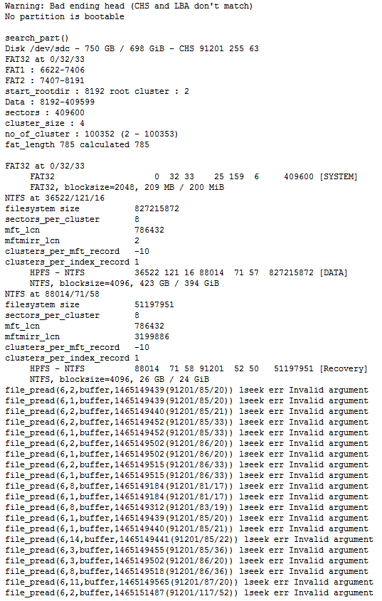

testdisk log 4 seite.GIF (42.54 KiB) Viewed 9750 times
testdisk log 5 seite.GIF (17.29 KiB) Viewed 9750 times
MfG Feli
