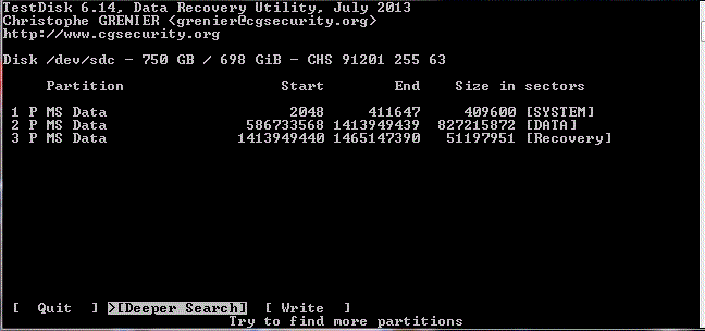

hallo.
- sollte es so sein?
- alles wieder da.GIF (9.76 KiB) Viewed 24695 times
Teile mir mal dein Problem mit?
Ich sehe keine Probleme in deiner Partitionstabelle.
Ungewöhnlich ist, das deine Platte als GPT erkannt wird.
Normal nur nötig bei Festplatten größer als 2,2 TB.
Bis dato habe ich ansonsten in deiner Partitionstabelle so keinen Fehler.
Testdisk erstellt im Testdisk-Ordner normal eine Log-Datei.
Heißt testdisk und wenn Dateiendungen angezeigt werden testdisk.log.
Kannst du diese in Wordpad öffnen und mir den Inhalt in deinem nächsten Post kopieren?
Ich bräuchte auch Infos von Quick und Deeper Search.
Lasse es mal laufen.
Testdisk schreibt alles automatisch in deiner Log.
Wenn eine Partition erkannt wird, markiere sie und drücke p auf der Tastatur ob deine Daten oder eine Fehlermeldung angezeigt wird.
Zurück kommst du mit q für Quit drücken.
Wenn du Fragen hast frage bitte.

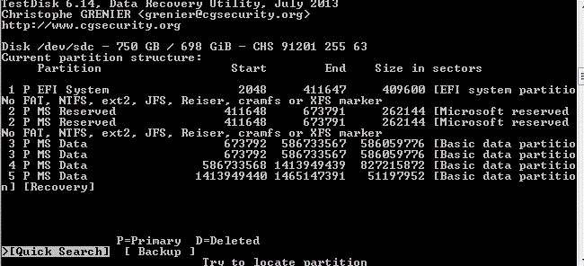

Hallo Fiona,
Nach einem Reset von meine Tochter während das System von Win 7 Asus Laptop startete, funktioniert bzw startet Windows nicht mehr, weil platte nicht mehr formatiert ist ???
Es ist 750 GB Hitachi Datenträger und hat 4 Partitionen 1: EFI-Systempart 200 MB 2: Lokales Laufwerk 279.4 GB nicht formatiert (sollte Win 7 sein) 3: DATA 394.4 NTFS und 4 : Recovery 24.4 GB NTFS. Wie kann ich die Partition wieder Bootbar machen? Bitte um Hilfe ! Besten Dank im Voraus.

also erst create,dann disk 750 gb, dann intel oder EFI GRT partion map Analyse?

Da bei dir Partitionen mit Hinweis auf einen defekten Bootsektor oder Dateisystem angeteigt werden, sollten für 2 Partitionen und zwar die doppelt angezeigten System Reserved und erst doppelt angezeigte Partition MS Data gemacht werden.
Setze mir mal einen Screen vom Menü Advanced.
Ich werde in mir sofort morgen früh anschauen und antworten.
Muss leider für heute Schluss machen.

Ich brauch jetzt das Menü Boot.
Ich mache es besser Schritt für Schritt!
Um dies festzustellen, markiere bitte die Partition 3 und setze mir einen Screen.
