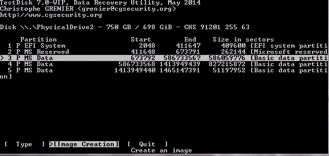

Posted: 21 May 2014, 15:24
by Felisa
Fiona wrote:Teile mir mal dein Problem mit?
Ich sehe keine Probleme in deiner Partitionstabelle.
Ungewöhnlich ist, das deine Platte als GPT erkannt wird.
Normal nur nötig bei Festplatten größer als 2,2 TB.
Bis dato habe ich ansonsten in deiner Partitionstabelle so keinen Fehler.
Testdisk erstellt im Testdisk-Ordner normal eine Log-Datei.
Heißt testdisk und wenn Dateiendungen angezeigt werden testdisk.log.
Kannst du diese in Wordpad öffnen und mir den Inhalt in deinem nächsten Post kopieren?
Ich bräuchte auch Infos von Quick und Deeper Search.
Lasse es mal laufen.
Testdisk schreibt alles automatisch in deiner Log.
Wenn eine Partition erkannt wird, markiere sie und drücke p auf der Tastatur ob deine Daten oder eine Fehlermeldung angezeigt wird.
Zurück kommst du mit q für Quit drücken.
Wenn du Fragen hast frage bitte.

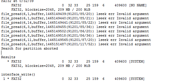

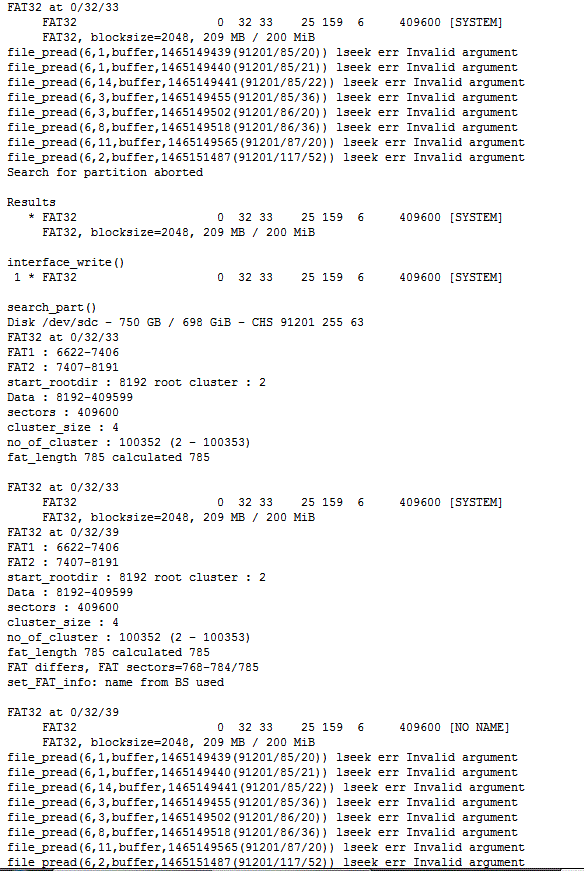

Posted: 21 May 2014, 15:29
by Felisa
testdisk log 4 seite.GIF (42.54 KiB) Viewed 9787 times
testdisk log 5 seite.GIF (17.29 KiB) Viewed 9787 times
MfG Feli
Posted: 21 May 2014, 16:52
Ich hätte erstmal nur das eine Bild benötigt?
Ist dieses hier;
http://forum.cgsecurity.org/phpBB3/down ... hp?id=2272
Gehe wieder auf Advanced, markiere die 3 Partition MS Data.
Gehe dann auf Type und bestätige, bestätige dann bei MS Data und dann sollte NTFS markiert, bestätige wieder und setze mir einen Screen.
LG

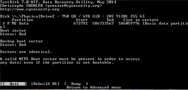

Posted: 21 May 2014, 17:20
by Felisa
hi, hier bitte
nach suche ende immer noch so wie früher so
NTFS markiert boot Data 3.GIF (9.35 KiB) Viewed 9782 times
Posted: 21 May 2014, 17:37
Lasse mal Rebuild BS laufen.
Dann sucht TestDisk nach der MFT oder Spiegel und wenn dein Dateisystem mit Daten gefunden wird, erstellt TestDisk einen Bootsektor (extrapolated) und kann auch Daten anzeigen.
Wenn du TestDisk 7.0 WIP nimmst und die älter als gestern mittag ist, dann lade dir bitte die Version neu runter.
Hatte noch bis gestern Mittag einen Bug.
Posted: 21 May 2014, 18:47
by Felisa
Fiona wrote:Lasse mal Rebuild BS laufen.
TestDisk 7.0 WIP ist von gestern 15 uhr. Search mft läuft jetzt.wie lange bist du heute noch on?
""einen Bootsektor (extrapolated) und kann auch Daten anzeigen"" sollte ich danach noch was machen oder so? ;)
Danke dir :)
MfG Feli
Posted: 21 May 2014, 19:03
Freue mich das du deine Daten sehen konntest.
Du kannst den Bootsektor bei Write schreiben.
Musst du dann noch mit y bestätigen.
Vielleicht besser wenn du mir Screen setzt?
Selbe Prozedur kommt dann noch bei der MS Reserved-Partition.
Ist deine Boot oder Startpartition und hat dasselbe Problem.
Wollte aber zuerst sehen, ob du an deine Daten bei deiner wichtigen Partition kommst.
