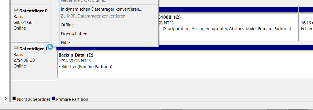

In TestDisk kommt nach der Festplattenauswahl der Bildschirm zur Partitionstabelle (partition table type)
Wird automatisch erkannt.
Kann auch manuell ausgewählt werden.
Wichtig ist, das die Festplatte auch unter Windows als GPT eingerichtet wurde.
Windows zeigt es oftmals nicht klar als GPT an.
Werden zumeist jetzt auch als Basis-Datenträger angezeigt.
Genaue Auskunft unter Windows gibt die Datenträgerverwaltung mit Rechtsklick in das linke kleine Quadrat.
Wenn dort steht zu MBR konvertieren, weißt du das es GPT ist.
Ist aber ausgegraut, da die Datenträgerverwaltung keine Platte mit Partition konvertieren kann.
Seine gegenwärtige Partition ist falsch und nur 320 GB.
Könnte somit gelöscht werden.
War bereits eine Überlegung die Platte als GPT zu konvertieren und dann TestDisk nach dem Bootsektor oder sein Backup suchen zu lassen und dann die Partition in die GPT einzutragen.
Was meinst du dazu?
