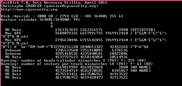

Ich habe jetzt gleich mehrere Fehler von Testdisk gefunden.
Es hat in einer Woche nicht ein einziges Mal einen der gefunden Einträge ins Log geschrieben.
Die Analyse war viel zu langsam 7 Tage für 3TB ist nicht hinnehmbar.
Die gefundenen Einträge sind mit Sicherheit falsch. Das einzige was sein könnte dass es sich dabei um Virtuelle Images handelt.
Die Analyse hängt bei 99% da die Zahl der gescannten Sektoren schon größer ist als die Zahl der zu scannenden Sektoren und damit wohl eine Abfrage was als nächstes passieren soll nicht funktioniert hängt es jetzt.
Gibt es einen Issue Tracker für so etwas?
Wie kann ich jetzt angeben das an den Stellen wo etwas gefunden wurde nach dem Backup des Filesystems gesucht wird um mir den nächsten Lauf mit 7 Tagen Wartezeit zu sparen?
Was wäre die schnellst Möglichkeit ein Filesystem wieder zu finden das Testdisk schon einmal gefunden hatte?

Zumindest das es bei 99% hängt und nicht mehr weitermacht weil die Zahl der gescannten Sektoren größer ist als die Zahl der Sektoren gegen die verglichen wird ist ein Fehler.
Ich hab mir jetzt nicht den Quellcode angeschaut aber ich rate mal dass hier Variablen nicht immer richtig miteinander verglichen werden und Abbruchbedingungen für den Scan bei bestimmten Fällen nie erreicht werden.

Thu May 14 23:24:03 2015
OS: Windows 8 (9200)
disk_get_size_win32 IOCTL_DISK_GET_LENGTH_INFO(\\.\C:)=241813958144
Disk /dev/sda - 256 GB / 238 GiB - CHS 31130 255 63, sector size=512
Disk /dev/sdb - 3000 GB / 2794 GiB - CHS 364801 255 63, sector size=512
Drive C: - 241 GB / 225 GiB - CHS 29398 255 63, sector size=512
file_pread(5,2,buffer,1565566976(364801/98/34)) lseek err Invalid argument
file_pread(5,1,buffer,1565566976(364801/98/34)) lseek err Invalid argument
file_pread(5,1,buffer,1565566975(364801/98/33)) lseek err Invalid argument
file_pread(5,14,buffer,1565566977(364801/98/35)) lseek err Invalid argument
file_pread(5,3,buffer,1565566991(364801/98/49)) lseek err Invalid argument
file_pread(5,3,buffer,1565567038(364801/99/33)) lseek err Invalid argument
file_pread(5,8,buffer,1565567054(364801/99/49)) lseek err Invalid argument
file_pread(5,11,buffer,1565567101(364801/100/33)) lseek err Invalid argument
file_pread(5,2,buffer,1565569023(364801/131/2)) lseek err Invalid argument
New options :
Dump : No
Align partition: Yes
Expert mode : Yes
BAD_RS LBA=1911419418 10858608
file_pread(5,3,buffer,1911419418(386329/179/53)) lseek err Invalid argument
file_pread(5,1,buffer,1911419418(386329/179/53)) lseek err Invalid argument
FAT32 386329 179 53 579850 82 53 3108908755
This partition ends after the disk limits. (start=6206386714, size=3108908755, end=9315295468, disk end=5860533168)
recover_EXT2: s_block_group_nr=0/120, s_mnt_count=1/29, s_blocks_per_group=32768, s_inodes_per_group=8144
recover_EXT2: s_blocks_count 3941376
recover_EXT2: part_size 31531008
Linux 284730 1 1 286692 183 12 31531008
ext4 blocksize=4096 Large_file Sparse_SB Recover, 16 GB / 15 GiB
recover_EXT2: s_block_group_nr=0/111, s_mnt_count=9/4294967295, s_blocks_per_group=32768, s_inodes_per_group=8192
recover_EXT2: s_blocks_count 3669760
recover_EXT2: part_size 29358080
Linux 287862 191 10 289690 52 26 29358080
ext4 blocksize=4096 Large_file Sparse_SB Recover, 15 GB / 13 GiB
The harddisk (3000 GB / 2794 GiB) seems too small! (< 4769 GB / 4441 GiB)
* Linux 284730 1 1 286692 254 63 31535532
P Linux 287862 191 10 289690 52 26 29358080
dir_partition inode=2
file_pread(5,8,buffer,279220209(2423524/203/25)) lseek err Invalid argument
file_pread(5,1,buffer,279220209(2423524/203/25)) lseek err Invalid argument
ext2fs_dir_iterate failed with error 1.
file_pread(5,8,buffer,329547768(2426657/138/34)) lseek err Invalid argument
file_pread(5,1,buffer,329547768(2426657/138/34)) lseek err Invalid argument
1 * Linux 284730 1 1 286692 254 63 31535532
2 P Linux 287862 191 10 289690 52 26 29358080

Fiona wrote:Test läuft bei mir auf 3 TB, zwecks hängen bei 99 %.
Klar sind Tests auf große GPT-Platten zeitintensiv.
Auf kleinere Platten hatte es bei 99 % kurzfristig bis ca. 1 Minute gedauert.
Ich werde die Punkte mal anschneiden, für den Start eines scans oder eine Region.
Nachdem er bei 99% hing und die durchkämmten Sektoren größer waren als die zu durchkämmenden (müsste in einem der Screenshots zu sehen sein) habe ich nach 8h warten für das letzte Prozent abgebrochen ohne dass der Prozess in der Zeit noch irgendeine Aktivität gezeigt hat (Festplattenzugriffe, CPU Zeit etc.).
Denke wenn jemand der den Code kennt sich den Sourcecode anschauen würde in Bezug darauf wird man ziemlich schnell die Abbruchbedingung finden die evt. an der Stelle Fehlerhaft ist.
Gibt es eigentlich eine Debug Version von Testdisk die zusätzliche Logs schreibt?
Ich kann die gerne noch mal laufen lassen.
Übrigens für eine andere 3TB Disk bin ich gerade mit Testdisk seit 2 Tagen die Daten am kopieren.
Die Suche nach Intel hat 8h gedauert und bislang konnten alle Daten mit Verzeichnisstruktur und Dateinamen wiederhergestellt werden.
Das Problem scheint also auf die spezielle Platte und die Art der "Vorbehandlung" zurückzuführen sein.
Ich kann auch gerne mal meine Platte zur Verfügung stellen wenn meine Privaten Daten nicht im Anschluss im Internet kursieren.

#16 Post by Fiona »
Es gibt die Möglichkeit in der Eingabeaufforderung mit Adminrechten und Pfad zum TestDisk-Ordner, testdisk mit folgenden Parametern laufen zu lassen:
testdisk_win.exe /log /debug
