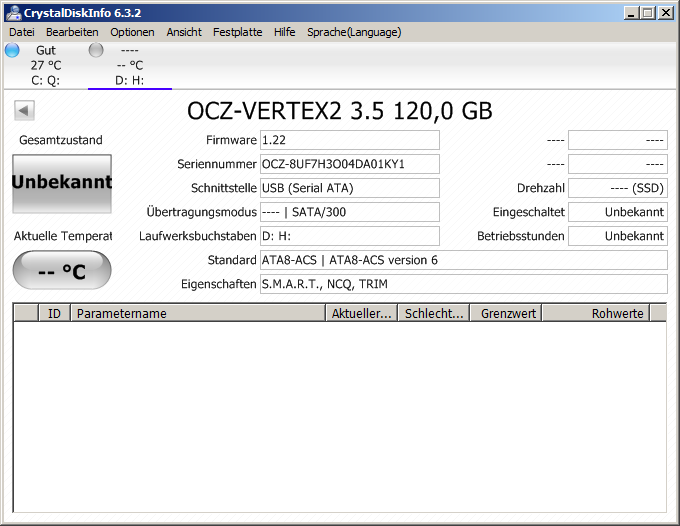

Hallo Fiona,
habe die PLatte gerade mal versucht mit Crystaldiskinfo zu testen. Das klappt aber mittels SATA/USB-Adapter nicht. Er erkennt die SSD zwar, gibt aber keine Werte.
Soll ich jetzt trotzdem mal "BackupBS" ausführen, in der Hoffnung, dass danach zumindest die Daten lesbar werden?
Gruß,
Markus

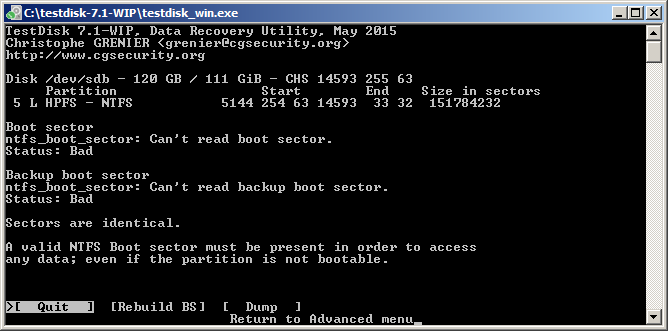

Hi Fiona,
mein Gefühl sagt: Looks bad.
RebuildBS klappt nicht. Die Suche nach dem Mft läuft ohne Ergebnis durch. Danach sieht es so aus:
Die SSD stürzt wohl ab dem ersten Read-Error bei der Suche nach dem mft ab. Denn anschließend reagiert die SSD gar nicht mehr:
Testdisk findet die SSD nicht mehr. Ich muß die SSD vom Strom trennen, damit sie wieder erkannt wird.
Jetzt kann ich wohl nur noch mein Glück mit Backup BS versuchen??
Viele Grüße,
Markus
Re: WIN8 Absturz mit Daten-/ Partitionsverlust kein Zugriff
Posted: 21 May 2015, 07:51
Auf deinem ersten Screen war das Backup vom Bootsektor Ok und jetzt sind beide bad?
Hattest du RebuildBS unter Advanced / Boot wie vorgeschlagen laufen lassen?
Wenn es zu lange dauert, teile es mit.

Hallo Fiona,
entschuldige, dass ich mich jetzt erst melde. Hatte viel zu tun und habe das Thema beiseite gelegt.
Inzwischen habe ich aber Fortschritte gemacht. :D
Die SSD habe ich an einen Win 8.1 Rechner angeschlossen und Testdisk 7.1 unter Windows benutzt.
Dann ist mir aufgefallen, dass Testdisk in dieser Konstellation das Datei-System der defekten Partition anzeigt, wenn ich ich unter "Advanced" zunächst auf "Boot" gegangen bin und anschließend erst auf "List" gegangen bin.
So konnte ich inzwischen in mühsamer Kleinarbeit viele der mir wichtigen Daten retten. In einigen Bereichen stürzt die SSD bei dieser Methode allerdings ab, so dass ich die Daten nicht mehr erreichen kann.
Nachdem ich jetzt soweit alles von Hand gesichert habe, habe ich dann heute mal versucht, den Bootsektor mit dem Backup-BS zu überschreiben. Das führt allerdings zu dem Ergebnis "Write error: Can´t overwrite NTFS-Bootsector"
Die Funktion RebuildBS führt gleichfalls zu keinem Ergebnis, vermutlich weil die SSD die ab einem bestimmten Sektor nicht mehr lesbar ist.
Eine Chance, den Bootsektor dennoch wiederherzustellen gibt es dann wohl nicht mehr?!
Viele Grüße,
Markus
