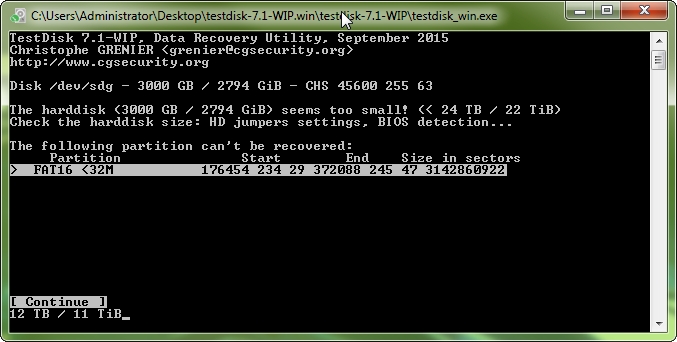

Gegenwärtig hast du nur eine kleine 4 GB-Linux-Partition in deiner Partitionstabelle weöche nicht hilfreich ist.
Um schnellstmöglich einen Effekt zu erzielen lasse sie tiefere Suche Deeper Search laufen.
Stoppe einfach Quick Search und bestätige mit Eingabe.
Markiere Deeper Search und lasse es laufen.
Scannen von großen Festplatten kann dauern.
Aber Deeper Search findet mehr Partitionen anhand des Backups vom Bootsektor.
Bei NTFS; so wie du es erwähnt hast, liegt das Backup vom Bootsektor am Ende deiner verlorenen NTFS-Partition.
Gegenwärtig wird die Platte als Intel-MBR erkannt.
Lasse es zum scannen mal so.
Bei GPT wird jeder Sektor gescannt und bei Intel-MBR wird nach Zylinder gescannt.
Ein Cylinder mit deinen Werten/Geometrie entspricht ca. 8 MB.
Somit wesentlich schneller.
Wenn deine NTFS-Partition gefunden wird, sollte diese markiert sein und drücke p um deine Daten listen zu lassen.
Hoffe es funktioniert jetzt so.
Ziel ist es gegenwärtig deine Partitionstabelle nicht zu schreiben sondern wenn die Daten angezeigt werden, diese auf einen anderen Datenträger zu kopieren/sichern.
Hinterher könnte deine Platte getestet werden und wenn sie in Ordnung ist für eine Weiterverwendung richtig eingerichtet werden.
Wenn nichts gefunden wird, kommt als nächstes Datenrettungssoftware.
Info im Fall würde folgen.
Stresse die Platte nicht unnötig.
Wenn TestDisk read errors anzeigt und hängt, teile es mit und breche den Scan ab!
Übrigens dein letztes Bild ist nur eine Meldung über eine nicht wiederherstellbare Partition, welche zumeist nach dem Plattenende endet.
Hat keine Aussagekraft, da TestDisk solche Ergebnisse auch anhand von Überbleibseln einfach so erkennen kann.
Wenn du bei diesem Screen mit Eingabe bestätigst, erst dann wird das Ergebnis/result angezeigt.
