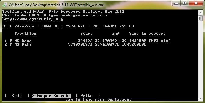

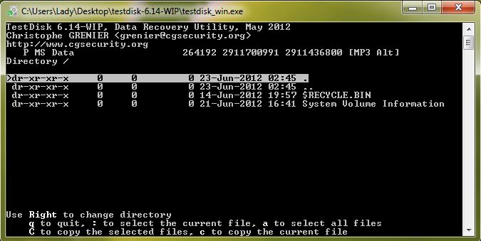

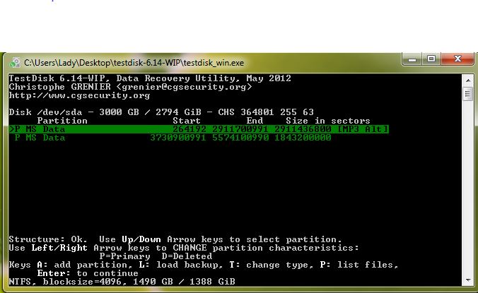

Beide Partitionen, die TestDisk gefunden hat, sind grün hinterlegt. Bei der 1. (MP3Alt) kommt eine Übersicht mit "Systeme Volume Information" und "Recycle Bin", wenn ich p auswähle - auf der Partition ist auch sonst nichts drauf. Bei der 2. Partition kommt, wenn ich p auswähle, nur was mit "corrupt" (sorry, die Fehlermeldung hab ich nicht abgespeichert und bei einer 3 TB Platte dauert selbst QuickSearch einen knappen Tag). Es werden aber keine Dateien angezeigt.
Kannst Du damit was anfangen oder oll ich QuickSearch nochmal laufen lassen und die einzelnen Bildschirme dokumentieren ? Dann würde ich mich morgen abend wieder melden.

Re: Partition in dynamische umgewandelt und dann gelöscht
Bei mehrere Partitionen kann die Größe normal nicht auf den Sektor genau festgelegt werden.
Daher solltest du für die Suche Deeper Search laufen lassen.
Kann dauern, leider.
Aber jedes Datenrettungsprogramm mit GPT-Support würde Zeit beanspruchen.
Daher schließe die tiefere Suche nicht.
Wenn Partitionen gefunden werden, lasse dir die Daten davon listen.
Auch Trick ist, ab Version 6.14-32bit wenn eine Partition gefunden wurde, kannst du mit groß F drücken an das Ende springen.
TestDisk sucht dann nach den nächsten oder anschließenden Partitionen.
Sollte nur gemacht werden, wenn eine bekannte Partition gefunden wird.
Sieht man zumeist am Label (Name).

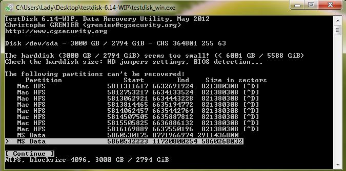

ich lasse seit gestern mittag TestDisk laufen und wollte Dir, da jetzt gerade Deeper Search losgelaufen ist, einen Zwischenstand geben. Ich hab mehrere Screenshots gemacht, vielleicht kannst Du daraus ja schon was ersehen:
Nächster Post folgt mit weiteren Bildern.
Viele Grüsse,
Petra
Viele Grüsse,
Petra

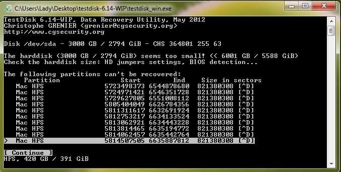

Nächste Bilder:
Nächste Bilder:
- TestDisk9 (Nach Continue).JPG (56.74 KiB) Viewed 12256 times
- TestDisk8.3 (Nach Quick Search, zu Ende runtergescrollt).JPG (68.63 KiB) Viewed 12256 times
- TestDisk8.2 (Nach Quick Search, weiter runtergescrollt).JPG (67.13 KiB) Viewed 12256 times

Hattest du bisher die tiefere Suche Deeper Search ausgeführt?
Hatte bisher nur Bilder von Quick Search gesehen.
Bei der tieferen Suche werden Partitionen zusätzlich anhand des Backups vom Bootsektor gesucht.
Siehst du, wenn du dort mit Eingabe bestätigst;
http://forum.cgsecurity.org/phpBB3/down ... php?id=734
Normal ist Deeper Search voreingestellt, ansonsten markiere es und lasse es laufen.
Kann bei 3 TB dauern.

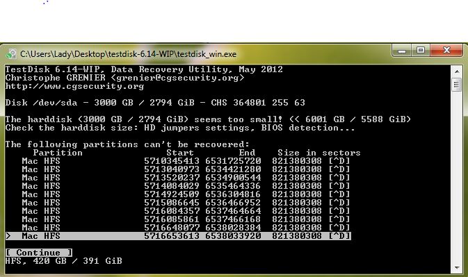

Hallo Fiona,
die Deeper Search läuft noch, hier schon mal ein Zwischenstand:
Das wird vermutlich noch 24h dauern, bis läuft es nämlich auch schon 24h.
Viele Grüsse,
Petra
Viele Grüsse,
