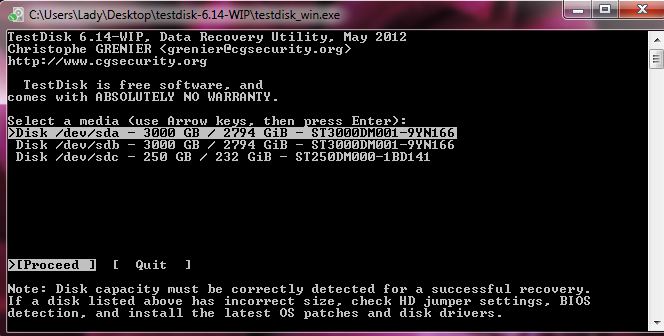

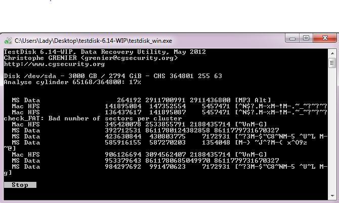

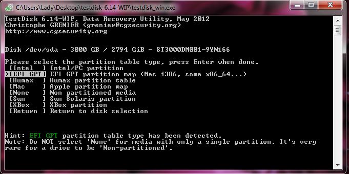

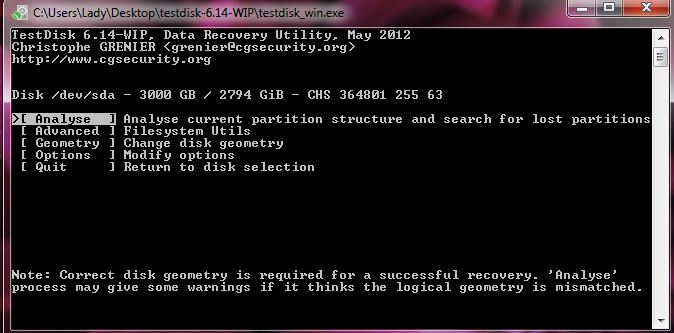

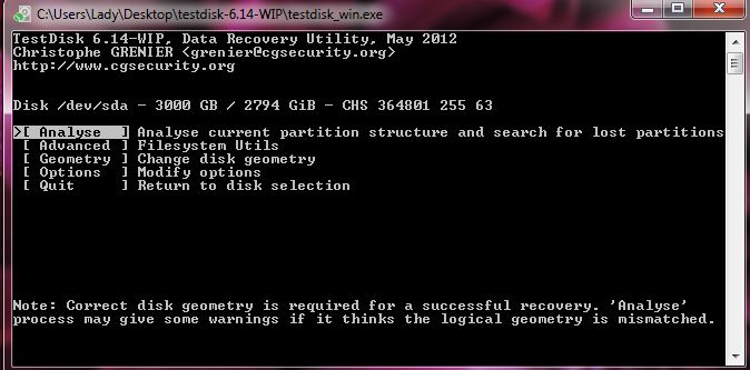

ich lasse seit gestern mittag TestDisk laufen und wollte Dir, da jetzt gerade Deeper Search losgelaufen ist, einen Zwischenstand geben. Ich hab mehrere Screenshots gemacht, vielleicht kannst Du daraus ja schon was ersehen:
TestDisk4 (Platte auswählen).JPG (52.16 KiB) Viewed 12259 times
TestDisk5 (Partitionstabelle auswählen).JPG (58.85 KiB) Viewed 12259 times
TestDisk6 (Analyse auswählen).JPG (51.55 KiB) Viewed 12259 times

Nächste Bilder:
TestDisk7 (Vor Quick Search Auswahl).JPG (44.66 KiB) Viewed 12259 times
TestDisk8 (Nach Quick Search).JPG (70.3 KiB) Viewed 12259 times
TestDisk8.1 (Nach Quick Search, runtergescrollt).JPG (66.56 KiB) Viewed 12259 times

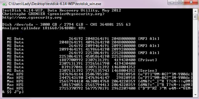

die Deeper Search läuft noch, hier schon mal ein Zwischenstand:
TestDisk11 (Deeper Search 1).JPG (62.73 KiB) Viewed 12257 times
TestDisk12 (Deeper Search 2).JPG (70.38 KiB) Viewed 12257 times
Das wird vermutlich noch 24h dauern, bis läuft es nämlich auch schon 24h.
