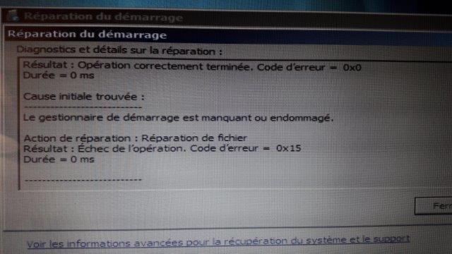

Et concernant windows, le gestionnaire de démarrage semble hs ou effacé mais impossible de le remettre.

Après, les outils windows (fixmbr et cie) disent ok aussi mais impossible de réparer la séquence de boot. Par contre, les utilitaires windows voient mes partitions ntfs, pas linux ?

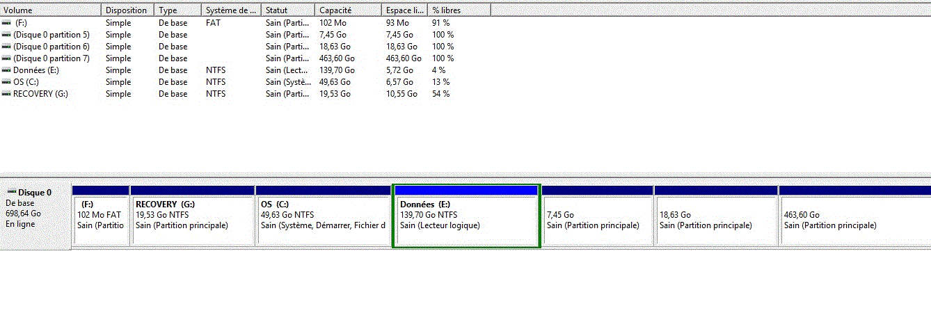

Envoie une capture écran de la gestion des disques de windows pour indiquer les problèmes rencontrés car celle de Gparted postée
antérieurement n'est peut-être plus à jour et partiellement lisible.

Et voilà

Ton disque est un WDC WD7500BPKT-75PK4T0 , sa taille est bien de 750 Go et 698 GiB comme affiché par testdisk
et windows 698.64 .
CHS 91201 255 63 pour ton disque,si tu multiplies Cylindre Par Head par Sector tu obtiens bien
1465144065 secteurs x 512 octets =750153761280 divisé par 1024=732572023.5 KiB
divisé par 1024=715402.3666699 MiB
divisé par 1024=698.635123729 GiB affiché par windows.
Pour ce qui est de tes partitions pas de remarque particulière hormis le fait que Windows t'affiche
les 3 partitions linux en principales alors qu'elles devraient figurer avec la partition étendue à la suite de données D
et en vert également , cela est du au fait que windows ne voit pas les partitions formatées en ext de linux.
Par contre Gparted te les affiche bien en étendue car il connait le partitionnement linux.

Le grub reste installé loin sur le disque, gparted continue de voir le disque trop petit et le laisse en non alloué et le gestionnaire de disque sous linux me montre de mini partition il me semble.
J'aimerais bien essayé de réparer pour apprendre mais j'avoue ne pas savoir pas où chercher pour ce faire.
Sinon, Windows et Linux fonctionnent bien.
Juste que la partition cachée de Dell (G:RECOVERY) apparait désormais dans Grub et dans Windows, reconnu comme une partition Windows Vista mais qui refuse de booter. Je ne sais pas si c'est le recovery de l'ancien système et, si oui, si je peux potentiellement l'effacer.
Parce que si je n'arrive pas à réparer, je pense refaire une installation propre des 2 OS... alors quitte à gagner de la place. Mais si doute, je la laisse.
Merci pour l'aide déjà apporter et pour les pistes que vous pourrez m'apporter.

Si Gparted t'indique de l'espace non alloué tu peux essayer d'étendre une partition adjacente sur cet espace
avec Gparted.
A titre info envoie nous une capture de Gparted pour cerner les problèmes qu'il signale.
Pour ce qui est de ta partition recovery il me semble qu'elle doit correspondre à la réinstallation
usine de ton windows 8 d'origine de ton dell , si tu restes avec w10 tu peux sans problème supprimer
cette partition et allouer son espace libéré a ton w10 situé à droite avec ton livecd linux sous Gparted.
Tu auras peut-être à réparer le boot de w10 car il aura changé de n°de partition.
Évidemment avant toute intervention sur partition il vaut mieux avoir sauvegardé celle-ci au préalable
pour éviter les problèmes .
