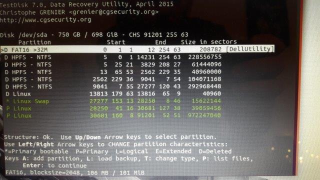

J'ai un dual boot Win8 migré vers W10 et Ubuntu, avec chacun OS et données séparées. Des sauvegardes pas trop vieilles.
En bidouillant pour une clef coincé en RAW, je pense que malgré ma vigilance, j'ai écrasé le MBR ou genre.
Au reboot, le logiciel de secours de Dell (pour analyse du matériel) mais aucun boot possible.

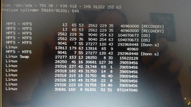

Je dégaine un vieux system rescue cd et avec testdisk je peux voir les listes de dossiers. En rapide, pas d'erreur évidente mais en recherche profonde, plusieurs partitions en double.
Du coup, je bidouille, j'essaye de réparer le boot, les MBR, ... pour les NTFS, ça semble bon mais celles linux, j'ai du mal à maitriser testdisk je pense. Je ne force rien. J'obtiens juste un fichier Windows\system32\winload.exe code erreur 0xc00000e ou encore un BootMGR is missing
Et en recherche rapide, tout est vert.
OK?
OK?
En désespoir de pouvoir booter, je tente boot repair disk (vu sur le forum ubuntu). En activant le mode basique, sans vouloir trop forcer toujours, il semble me remettre ubuntu sur la partition étendue, très loin du boot. Mais ça passe et je peux booter.

Mais l'utilitaire disque d'ubuntu me montre un partitionnement bizarre.
Bref, c'est pas clean. Alors, pour le après, j'aimerais un conseil pour :
- au pire, pouvoir au moins réparer W10 qui était préinstallé.
- au mieux, tout retrouver bien propre sans tout réinstaller Ubuntu et Cie.
Alors, comment faire propre :
- essayer les options avancées de boot repair disk puis éventuellement peaufiner les partitions avec testdisk ?
- Tout retrouver mes partitions comme avant avec tesdisk (sauf qu'un grub est venu se greffer du coup).
Merci pour votre éclairage et votre collaboration.

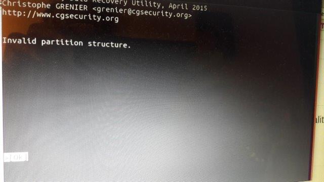

Bon, je up car je ne sais pas quoi faire des informations que me donne testdisk.
Puis
Suand j'essaye de valider un truc (effacer les partitions erronées, ...), dès que je veux toucher à celles de linux, testdisk me ramène à l'écran pour lancer l'analyse. Du coup, je ne peux rien écrire et je suis obliger de relancer une recherche en profondeur.
Il y a un truc bête qui m'échappe mais quoi ?
Sinon, testdisk et gparted me renvoi que mon volume est plus grand que mon disque (900Mo pour 750Mo).
Merci pour votre éclairage.

Pour le reste, je retrouve mes partitions valident (en listant) mais impossible d'effacer celles invalides car il me répond toujours et obstinément :
Sinon, j'ai toujours des partitions trop grandes pour lui.
Que dois-je faire ? Toucher à autre chose comme la géométrie ou le MBR ?

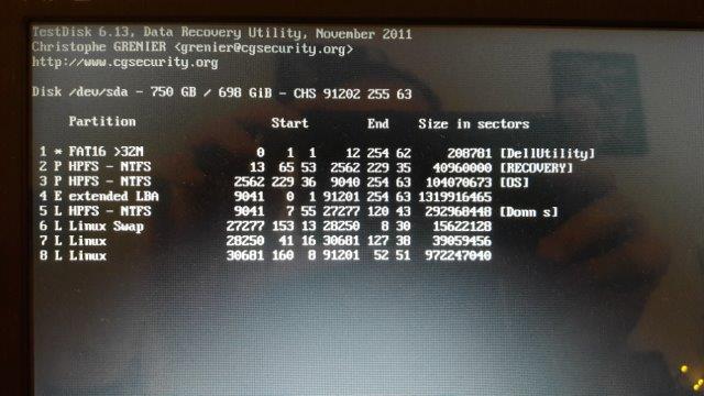

il me semble que ton problème initial est une perte du boot de ton système que tu as retrouvé via ton grub ubuntu,
la 2 eme capture écran du 03 dec 2018 22h29 te donne la géométrie correcte de ton disque (sauf le boot sur partition dell)
tu devrais t'en inspirer pour rétablir toutes les partitions manquantes puis write.
Perso j'aurai commencé par la partition n°3 2562-229-36 9040-254-63 OS de D à P puis write pour retrouver windows et le
double boot via le grub.

Juste en aparté, j'ai l'impression que le testdisk d'ubuntu (dernières images postées), en principe plus à jour, ne semble pas voir le disque exactement comme celui lancé depuis un live-cd (1eres images postées).
Loriot
Posts: 11
Joined: 13 Dec 2018, 11:44
Re: Choisir la bonne solution de réparation
#10 Post by Loriot »
Effectivement , j'ai remarqué que testdisk ne voit plus la partition étendue située CHS 9041-0-1 91201-254-63 ,
cette partition étendue englobait la partition logique Données et les 3 dernières Linux,
tu te retrouves avec les 3 Linux en principales et c'est la raison pour laquelle je te conseille de remettre
en priorité ta partition OS Windows car tu es limité en MBR à 4 partitions principales.
Une fois ton Windows retrouvé je pense que tu pourras réagencer le partitionnement Données/linux en étendue,
ainsi que tes 2 premières partitions Dell et Recovery via Testdisk.
