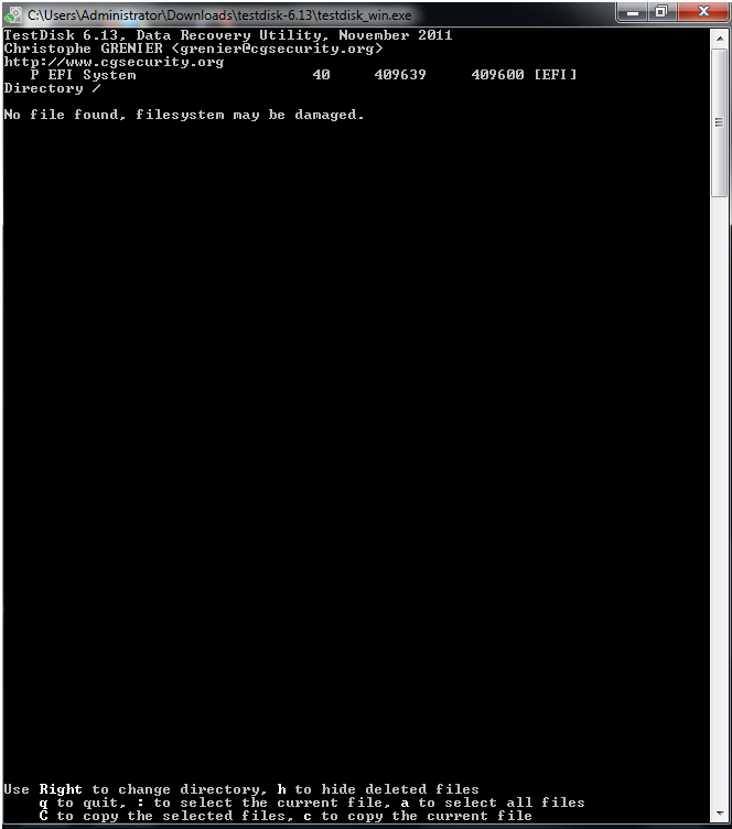

Donc j'ai stopper l"analyse refait les étapes et apuiyer sur "P" pour lister partition EFI system mais ca me dit que le fichier n'est pas trouver que mon system de fichier est emdommager c'est grave docteur?

Re: Probléme sur mon DDE suite à une connection de mon PC à
Je pense maintenant qu'il faut que je passe dans le topic "Réparation de système de fichier"

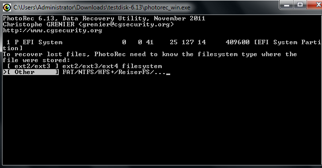

Bon pour prendre un un peu d'avance au cas ou je peut utiliser photrec sans risque :
je selectionne mon DDE dans la liste, Proceed,ensuite il me propose EFI system ou Mac HFS je select EFI system,search et là je sait pas quelle option? (via pcs jointe)
j'ai essayer en restant sur la select "Other" une liste d'info s'affiche (via 2eme pcs jointe)
du coup là J'attend tes instructions pour la suite
PhotoRec ne modifie pas le disque source. Dans le cas présent, il faut mieux choisir la partition HFS ou le disque complet que la première partition.
