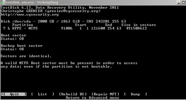

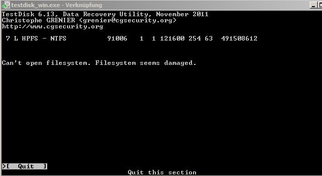

Ergebnis des "mft search" und anschließendes "list":
Testdisk after adv+boot+rebuild+mftsearch_7.jpg (57.42 KiB) Viewed 34991 times
Testdisk after adv+boot+rebuild+mftsearch+list_7.jpg (33.33 KiB) Viewed 34991 times
Was kann ich jetzt noch tun? "rebuild bs" auf 1, 5 und 6 noch mit "write" bestätigen?
Aber auf 7 das ja besser nicht, oder?
Und dann neu starten und chdsk?
Wobei ich von chdsk nicht so viel Gutes gehört habe...
Und die Daten kann ich vorher nicht sichern, da ich kein TB mehr übrig habe.
(Aber es ist ja eh nicht die original defekte Platte, sondern schon die rawcopy, mit der ich hier gerade arbeite)

Soll ich auf 7 noch "Repair MFT" ausführen?
Re: Can't open filesystem. Filesystem seems damaged
Posted: 10 Mar 2012, 17:08
Bitte mache nichts bei Repair MFT.
Das Problem ist, du nimmst an deinem Dateisystem Änderungen vor und keine deine Situation verschlimmbessern.
Mache erstmal alle anderen Laufwerke nacheinander (auf denen du deine Daten siehst) und stelle dort den Bootsektor wiederher.
Teile es dann mit.
Normal ist eine sichere Alternative bei einem beschädigten Dateisystem Datenrettungssoftware.
Repair MFT ist normal nur in Konjunktion mit chkdsk für den Versuch ein Dateisystem zu reparieren.
Aber nicht zum Datenretten.
Auch Info auf dieser Seite unten.
http://www.cgsecurity.org/wiki/Erweiter ... r_bei_NTFS
Ist aber gefährlich, daher für wichtige Daten ist diese Prozedur so nicht empfoghlen.
Schauen wir dann nachher.
Teile erstmal mit, ob alles bei deinen anderen Laufwerken geklappt hat.
Posted: 10 Mar 2012, 18:08
Dann ist dein Dateisystem beschädigt.
Im Fall liste deine Daten und kopiere sie auf einen anderen intakten Datenträger.
Du siehst unten auf dem Screen die Befehle zum Kopieren.
Standardmäßig ist der TestDisk-Ordner ausgewählt.
Wenn du einen anderen Pfad wählen möchtest, kannst du die zwei Punkte markieren und mit Eingabe bestätigen.
Du kommst dann immer ein Pfad höher bis zur Festplattenauswahl und kannst so deinen eigenen Pfad festlegen.
Auch Infos ähnlich von einem alten Bericht von mir (2008 ;) );
https://www.computerbase.de/artikel/lau ... r_kopieren
Ich gehe lieber auf Nummer sicher und empfehle diese Prozedur.
Dauert zwar, du bist dann aber auf der sicheren Seite.
Hinterher, nach Datensicherung, kann chkdsk getestet werden, ob es dein Dateisystem reparieren kann.
Infos folgen dann.
Aber wie gesagt, chkdsk ist ein Utility für den Versuch ein Dateisystem zu reparieren, aber nicht zum Datenretten.
