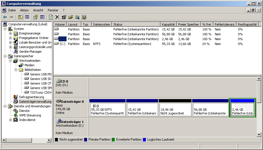

Leider ist es nicht so positiv. Ich weiss nicht was ich davon halten soll.
Ich habe also alles so gemacht, wie du es beschrieben hast. Es lief alles zur Zufriedenheit durch. Mein Knopix hat nach einem reboot auch alle Partitionen erkannt, gemoutet und ich konnte so gar darauf zugreifen. Also dacht ich mir nun kannst du ja den Grub neu installieren. Aber vorher ein Test. Sieht GParted die Platte auch so wie der Dateimanager?
Typischer Fall von Denkst. GParted sieht keine einzig Partition. Dachte ich mir versuchst es einfach mal mit einer Neuinstallation - meine privaten Dateien sind ja so wie so auf einer separaten Partition. Aber keine der Live-CD's erkannte bei der Installation die Platte richtig.
Das olle Windows XP bootet aber zum Glück. Die Verwaltung erkennt die Partitionen, kann natürlich nicht darauf zugreifen.

Partitionstabelle auf HD schreiben
Re: Partitionstabelle auf HD schreiben
- Festplatte_1.jpg (254.52 KiB) Viewed 11585 times

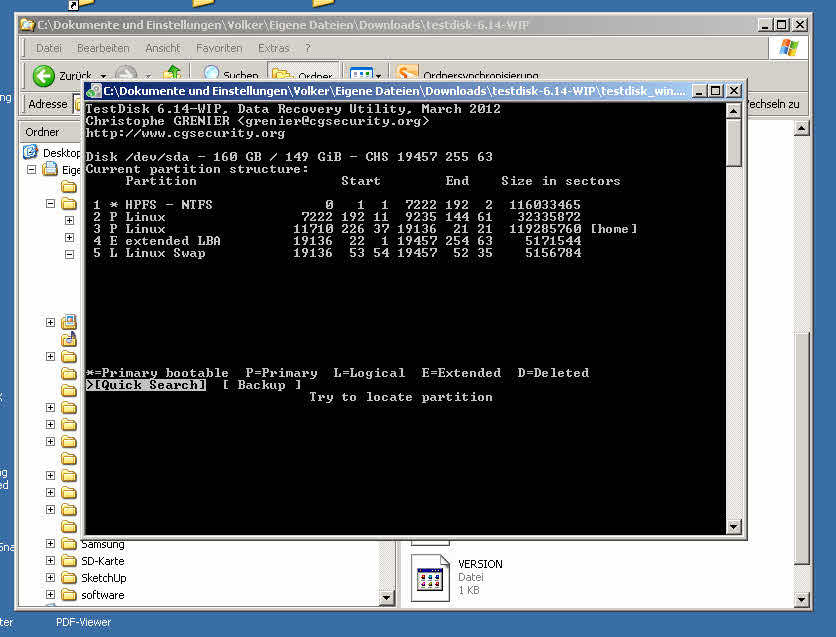

Gibt Treiber für Windows, so das du auf ext2/3 zugreifen kannst.
Aber nur im Fall.
Setze mir mal einen Screen von Testdisk nach Analyse.
Möchte jetzt mal deine Partitionstabelle sehen.
Aber nur im Fall.
Hallo...
also Ostern hatte ich ja nun genügend Zeit und habe alles noch mal probiert. Testdisk erkennt zwar alles sauber, scheint die Daten auch zu schreiben, denn ein Live-Linux kann zumindest auf alle Partitionen zugreifen. Aber alle Partitionierungstool (Linux oder Windows) behaupten dass die Festplatte keine Partitionen enthält.

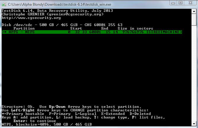

Aber nun zu meinem Problem: Ich habe Anfang letzter Woche mein Vista Business (deutsch 32bit) auf Win7 Ultimate (englisch 32bit) "upgedatet". Meine externe HD 500 GB (Patient!!!) war dabei natürlich nicht angeschlossen. Nach der Installation und einigen Updates (SP, Sprachpaket etc.) steckte ich die ext. HD wieder an und alles war bestens!
Da mir Vista allerdings persönlich mehr zusagte, installierte ich wieder Vista auf meinem Laptop. Jetzt werden mir bei der ext. HD ebenfalls keine Dateien mehr angezeigt da NTFS jetzt RAW ist
Warum kann ich nicht sagen bzw. nachvollziehen. Die Daten sind laut div. Programmen jedoch alle vorhanden. Vista zeigt mir "Lokaler Datenträger (H:) an und kann natürlich nicht darauf zugreifen und möchte formatieren!
Nach einigen Versuchen bzw. Prüfungen "sagt" mir TestDisk die Anzahl der heads/zylinder 240 statt 255 sind!?
Was habe ich bisher versucht:
Mit TestDisk versucht dies zu korrigieren siehe Bilder! (ja auch mit abgeschalteten Virenscanner und Windowsdiensten)!
Mit CheckDisk wird mir die Festplatte nicht angezeigt!

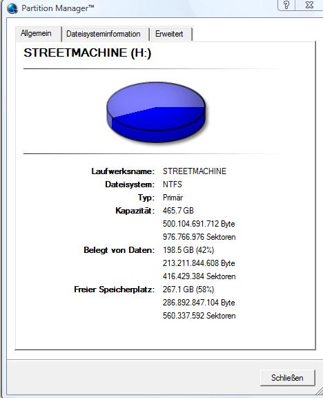

Mit Paragon Manager 2014 eine Prüfung gemacht (siehe Bilder). Zeigt mir jedoch "korrekten" Namen der HD an und auch den freien bzw. genützen Speicherplatz korrekt an, also Daten sind noch da
Mit Linux Live CD ebenfalls mit TestDisk versucht. "write", "neu starten" etc.

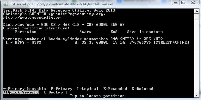

RAW bedeutet unformatiert und weist zumeist auf einen beschädigten Bootsektor und auch beschädigtes Dateisystem hin.
Aber auch eine falsche oder geänderte Partition in der Partitionstabelle kann solche Symptome haben.
Setze mir mal von TestDisk einen Screen von Analyse (current partition structure -> ist deine gegenwärtige Partitionstabelle) und Quick Search.
Wenn keine passende Partition gefunden wurde, lasse auch Deeper Search laufen.
Wenn Partitionen gefunden wurden, ,markiere diese bitte und drücke p ob deine Daten oder eine Fehlermeldung angezeigt wird.

Anbei der gewünschte Screen!
SG Goggi
Seit Vista sind Microsoft-Partitionen nicht mehr nach Intel-Standard-MBR an Cylindergrenzen ausgerichtet sondern an Megabytegrenzen.
Daher kommt die Meldung zwecks Geometrie.
Hattest du bei deinem zweiten Screen p gedrückt um deine Daten listen zu lassen?

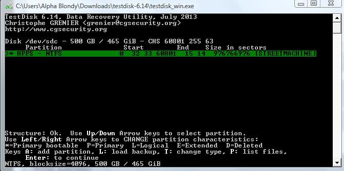

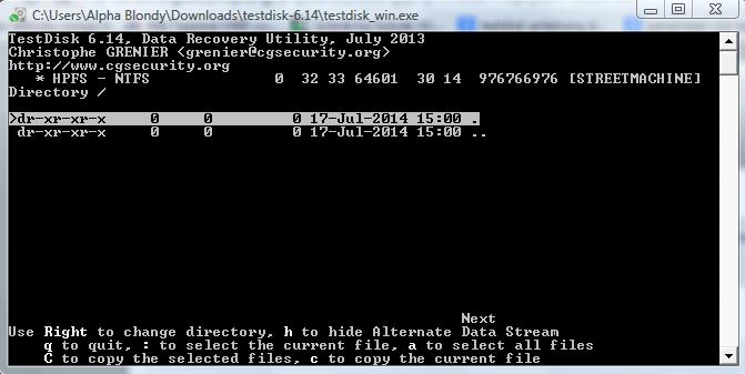

anbei der screen
mach grad auch deeper search, aber das dauert
Wenn Partitionen gefunden wurden, teile mit ob du Daten anzeigen konntest?
