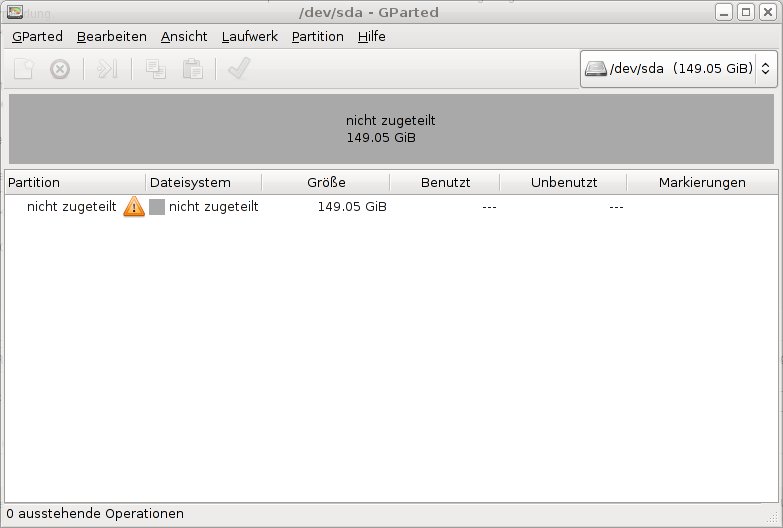

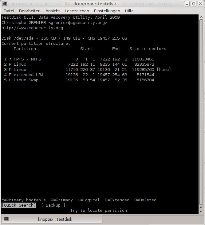

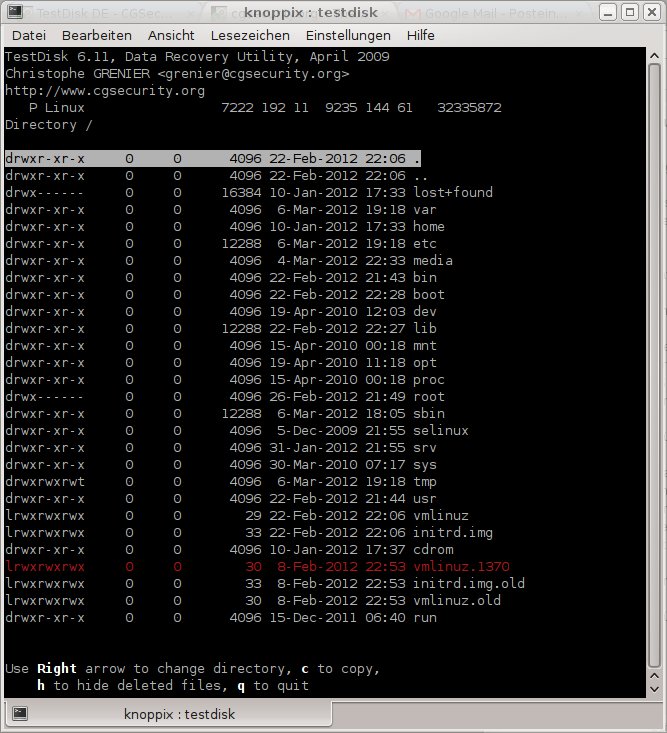

Re: Partitionstabelle auf HD schreiben
Hallo Fiona,
danke für die schnellen Tipps.
Hier die Screens zu meinem Problem - zumindest die ersten Drei.
Die Anderen kommen gleich auch noch.
Das mit dem BIOS hab ich noch nicht probiert. Werde ich aber gleich, wenn ich hier wieder raus bin.
Momentan läuft Knopix in einer Live-Version. Diese erkennt auch die Partitionen vom Namen her, kann sie aber nicht mounten. Von der HD kann ich nur die erste Partition starten - Window XP. Eigentlich ist da Grub 2 d'rauf. Der scheint aber dem nach auch mit weg zu sein. Da stimmt dann also auch was im MBR nicht.
Gruß Volker
Deine Partitionen sind in der Partitionstabelle.
Zwar sind die nicht Intel-Standard, aber zumindest da!
Wenn du einen Bootmanager hast, kann es auch Probleme geben, wenn diese Partitionen verstecken.
Bootmanager greifen massiv in den MBR ein, um diesen zu verwalten.
Verdacht ist daher, da Linux als Betriebssystem auf der Platte gelistet wird.
Teile mal mit, Ob du dort ein Dualboot Windows und Linux hast.
Auch ob Bootmanager?
Wenn du einen Bootmanager auf den MBR haben solltest, oder dieser Partitionen verwaltet, hast du Teile vom Bootmanager durch schreiben der Partitionstabelle überschrieben.
Der Bootmanager muß dann repariert oder erneut installiert werden.
Bei Windows kann schon unter WinXP fixmbr von der Reparatur-/Wiederherstellngskonsole helfen.
Bei Vista / Win7 funktioniert es über die Reparaturoptionen und Startumbebung (Bootrec).
