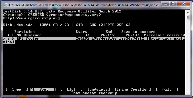

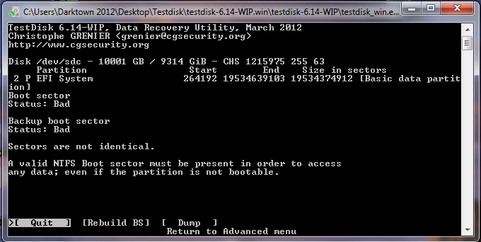

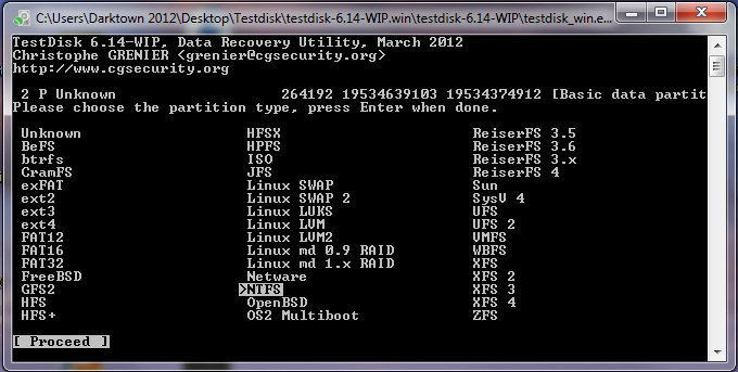

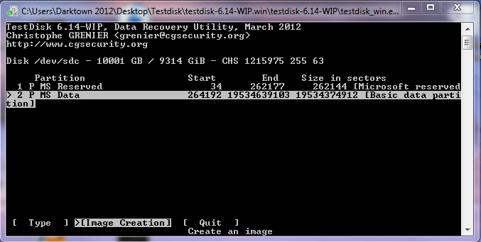

Hallo Fiona,
ich habs gerade gelesen und die Deeper Search abgebrochen und bin wie beschrieben vorgegangen.
Hier die Screenshots:
dann konnte ich erst, nachdem ich EFI angeklickt habe NTFS auswählen. Passt das soweit?
dann
und in dem Menü bin ich gerade. Soll ich nun auf Boot gehen?

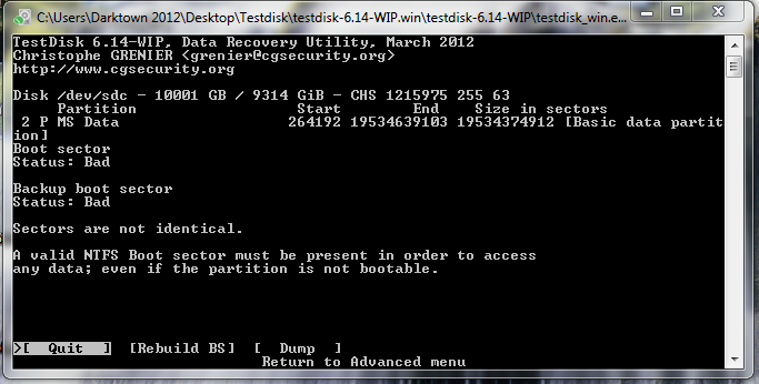

....so, habs grade mal mit "List" probiert. Da kommt nichts. Danach bin ich auf Boot gegangen.
Was nun??? :?:
Re: Raid0 Problem HELP!!!
Posted: 28 Mar 2012, 21:22
by Jaegerismus
.... :oops: wer lesen kann ist klar im Vorteil...
habe jetzt MS DATA ausgewählt...allerdings das gleiche Ergebnis:

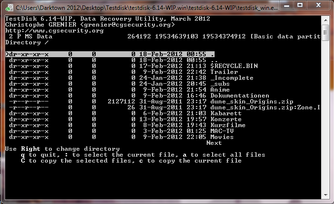

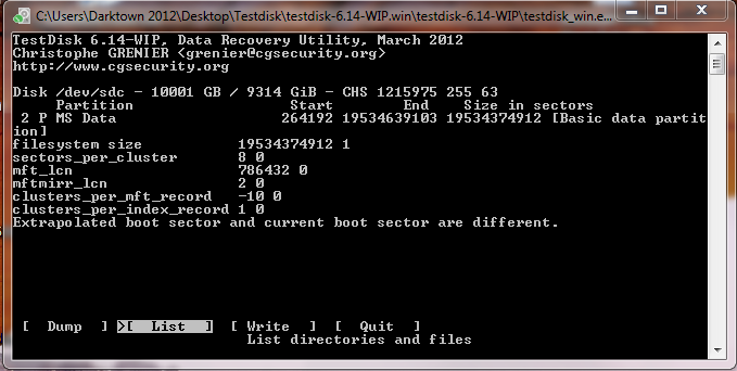

Gehe mal auf Rebuild BS und lasse es laufen.
Wenn es genau gleich zu vorher ist, kann es sein, das der Pfad zum Dateisystem gefunden wird und deine Daten anzeigt.
Weiß ich aber nicht und wäre wünchenswert.
Wenn es fertig ist und etwas gefunden hat, siehst du das Menü List.
Gehe darauf und teile mit ob du deine Daten siehst.
Erst wenn du dann explizit bei Write bestätigst, würde der Bootsektor geschrieben werden.
Ansonsten nimmst du keine Änderungen vor.
Ist ein Versuch einer schnelleren Alternative! ;)
Wenn es zu lange dauert, kann es sein, das nichts gefunden wird.
Breche dann ab und teile es mit.
Posted: 28 Mar 2012, 21:35
by Jaegerismus
:o Ich habe Rebuild BS geklickt ...
und auf List geklickt...
....das sind sie :D ....ich hab mich nicht getraut weiter zu machen und warte auf Deine Anweisungen....
Posted: 28 Mar 2012, 21:48
by Jaegerismus
:mrgreen: :mrgreen: :mrgreen: :mrgreen: :mrgreen: :mrgreen: :mrgreen: :mrgreen: :mrgreen: :mrgreen: :mrgreen: :mrgreen: :mrgreen: :mrgreen: :mrgreen: :mrgreen: :mrgreen: :mrgreen: :mrgreen: :mrgreen: :mrgreen: :mrgreen: :mrgreen: :mrgreen: :mrgreen: :mrgreen: :mrgreen: :mrgreen: :mrgreen: :mrgreen: :mrgreen: :mrgreen: :mrgreen: :mrgreen: :mrgreen: :mrgreen: :mrgreen: :mrgreen: :mrgreen: :mrgreen:
Ich hab den BS neu geschrieben.....es ist wieder alles da....... :lol: :lol: :lol: :lol: :lol: :lol: :lol: :lol: :lol: :lol: :lol: :lol: :lol: :lol: :lol: :lol: :lol: :lol: :lol: :lol: :lol: :lol: :lol: :lol: :lol: :lol: :lol: :lol:
