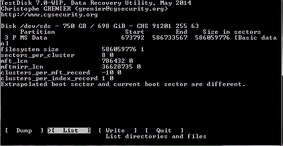

Fiona wrote:Screen ist nur gedacht, wenn Search MFT fertig ist!
Setze mir dann den Screen und prüfe ob List deine Daten anzeigt!
nach search ...list.GIF (9.19 KiB) Viewed 11947 times
Teile es mit.
hat nicht geklappt sollte ich noch mal Rebuild BS laufen lassen? oder ? was anderes jetzt? :(
ist das schlecht?
MfG Feli
Posted: 21 May 2014, 21:04
Schaffst du es, das deine Daten wie vorher wieder gelistet werden?
Du könntest dann erstmal die wichtigsten Daten kopieren.
Nehme vielleicht mal die Version TestDisk 6.14 32bit um das Problem zwecks den Bug zu umgehen?

unterschied zwischen TestDisk 6.14 und 7.0-wip?
http://forum.cgsecurity.org/phpBB3/down ... hp?id=2286
das bedeutet bug in disk 7.0?
Es ist 750 GB Hitachi Datenträger und hat 4 Partitionen 1: EFI-Systempart 200 MB 2: Lokales Laufwerk 279.4 GB nicht formatiert als RAW laufwerk angezeigt (sollte Win 7 sein) 3: DATA 394.4 NTFS und 4 : Recovery 24.4 GB NTFS.
sollte eigentlich nur partition 2 von RAW ins NTFS umwandeln? verstehe ich das richtig?
http://forum.cgsecurity.org/phpBB3/down ... hp?id=2265
habe beides 6.14 und 7.0 wip in 64 bit !!! soll ich jetzt in 32 bit versuchen? testdisk 7.0 und oder 6.14 32 bit?

bei 32 bit kommt es nach NTFS umwandlung und dann rebuild BS folgendes
32 bit.GIF (9.47 KiB) Viewed 11927 times

bei 64 bit kann ich nur daten sehen bei 4 und 5 partition
1 ,2 und 3 kommt diese fehler sie oben...dann bei list filesystem seeams damaged
ob sich der Download überlappt und du vielleicht noch die nicht angepasste Version hast? und wo kann ich sie runterladen? link falls du hast?
oder soll ich morgen mit 6.14 32 bzw 64 bit weiter machen?
MfG Feli

nee geht nicht habs alles probiert 7.0 32 bit und 64, und 6.14 64 bit
kommt fehler siehe bild oben :(
gehe dann schlafen ,gute nacht, bis morgen bzw heute.
P.s es liegt nicht am bug , es ist was anderes vllt mach ich was falsch???
