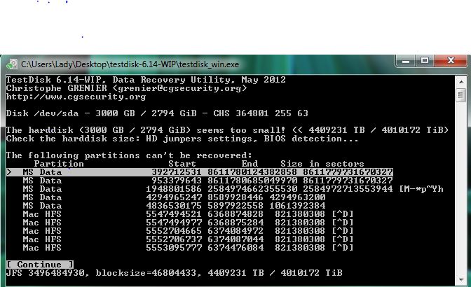

Hallo Fiona,
die Deeper Search ist nun beendet, hier das Ergebnis:
TestDisk13 (Nach Deeper Search).JPG (71.59 KiB) Viewed 9248 times
Drück ich jetzt auf Continue ?

Nein bitte nicht auf Continue.
Du solltest die MS Data.-Partitionen nacheinander markieren und p drücken ob du deine Daten oder eine Fehlermeldung siehst.
Zurück kommst du mit q für Quit drücken.
Drücke aber nicht zu oft, da du damit auch Deeper Search beenden kannst.
Ist nur um vorsichtig zu sein, damit du die tiefere Suche nicht verlierst.
Teile mal mit, ob du auf einer Partition deine Daten siehst, wenn ja auf welcher?

Hallo Fiona,
ich kann hier nur auf Continue drücken, eine andere Option hab ich nicht ;-)

Ja stimmt, sry, hatte nicht geshen ist die Meldung kann nicht wiederhergestellt werden, da Partitionen über das Plattenende gehen.
Zumindest habe ich die aber mal und hatte da schon Tricks gehabt;
Ähnlich wie in diesem Fall;
http://forum.cgsecurity.org/phpBB3/post ... icky#p1093
http://forum.cgsecurity.org/phpBB3/post ... icky#p3435
Hatte es auch auf deutsch, findes es leider nicht mehr in der Suche! :(
Ansonsten bestätige mal mit Continue, dann kommst du zum richtigen Screen.
Markiere dann deine MS Data-Partitionen und drücke p für den Versuch deine Daten zu listen.
Wenn du sie siehst teile es mit.

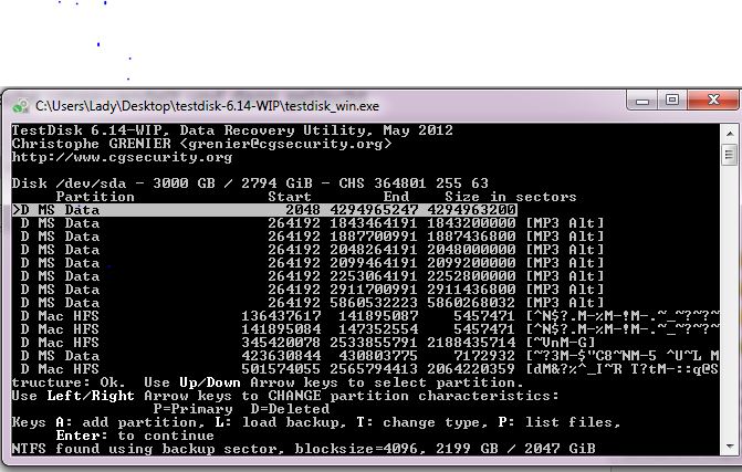

Hallo Fiona,
so sieht jetzt das nächste BIld aus:
TestDisk14 (Nach Deeper Search).JPG (91.49 KiB) Viewed 9245 times

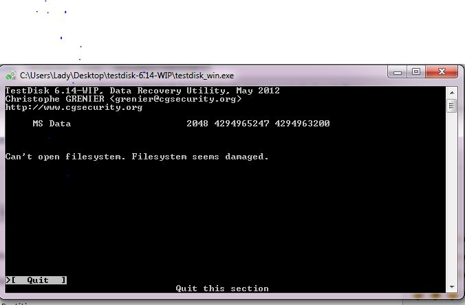

Mit "p" bei der ersten Partition erscheint das hier:
TestDisk15 (1. Partition).JPG (36.62 KiB) Viewed 9245 times

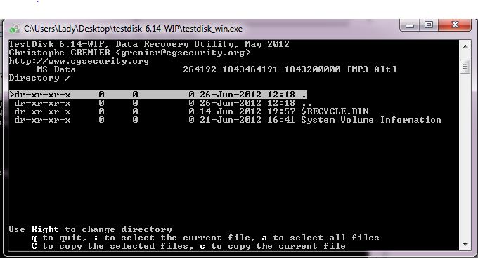

"p" bei der 2. bis 8. Partitione (alle, die "MP3Alt" heissen), ergibt immer das hier:
TestDisk16 (2.-8.. Partition).JPG (46 KiB) Viewed 9245 times
Das ist aber in Ordnung, die Partition ist ja leer.
Dann kommen 3 als MAC HFS ausgewiesene Partitionen, die hab ich nicht gecheckt.
Irgendwann weiter unten kamen dann meine gelöschten Partitionen "Privat" und "Serien" und ich konnte mir mit "p" die Files anzeigen lassen und sie mit "c" auf einen anderen Datenträger kopieren. Es scheint alles wieder da zu sein !!!!
