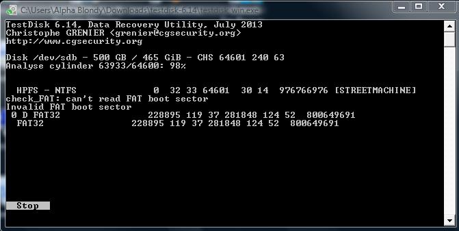

Nach etlichen Stunden (deep search) folgendes Ergebnis
...continue...
Partitionstabelle auf HD schreiben

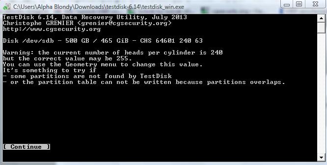

Hattest du die Geometrie auf 240 Heads gesetzt?
TestDisk arbeitet nach Partitionstabellenstandard Intel/PC unterstützt aber auch viele andere Partitionstypen.
Wie oben beschrieben wenn eine Partition als Windows-Partition an megabyte-Grenzen ausgerichtet ist, kann die Meldung kommen, da nicht Intel-Standard.
Deswegen sollte die Geometrie nicht geändert werden, da dann Partitionen nicht gefunden werden oder sich überlappen können.
Hattest du Read Errors gesehen?
Ist für eine 500 GB-Platte viel zu lang?Nach etlichen Stunden (deep search) folgendes Ergebnis
Re: Partitionstabelle auf HD schreiben
ich habe nichts bei der geometrie geändert! auch sonst keine änderung vorgenommen!
