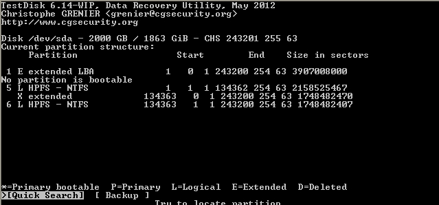

Die zwei Partitionen sind Intel Standard und logische Laufwerke von der Geometrie her.
Sind keine Win7-Partitionen welche an Megabytegrenzen ausgerichtet sind.

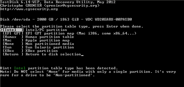

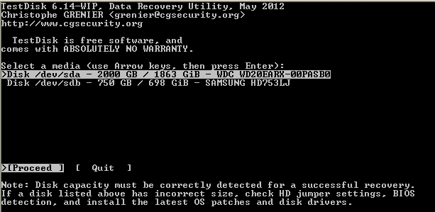

Anbei noch ein paar Bilder - habe auch hier versucht zu basteln - deshalb alles neu.

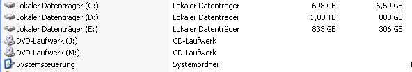

Lokaler Datenträger D:\ - dies ist die Partition die beim booten berücksichtigt werden soll.
Anm.:
1. E:\ ist eine Partition auf derselben Festplatte
2. Der Screener entstand unter Win XP - von c:\ gebootet

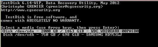

Dies ist die Platte (WDC) auf der -wie oben unter XP sortiert und benannt- D:\ und E:\ liegen
- nach click auf INTEL - geht es wie im nächsten posting weiter....:

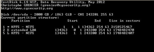

Re: MFT defekt
Posted: 03 Jun 2012, 13:21
by tigerduck
f4 Ergebnis Analyse.jpg (45.47 KiB) Viewed 15263 times

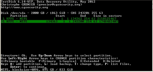

Das Ergebnis der Analyse
f5 Ergebnis Suche 1.jpg (75.21 KiB) Viewed 15263 times

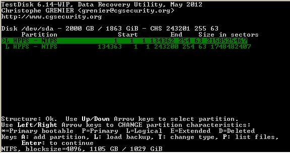

und hier sieht man - (unten an der Größe der Partition), dass es die grün unterlegte Partition ist die berücksichtigt werden soll!
ALso die D:\ aus dem Screener von XP!!!

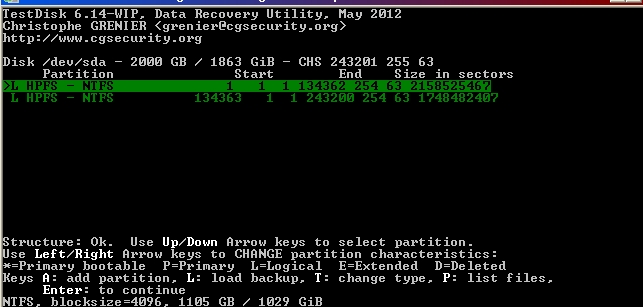

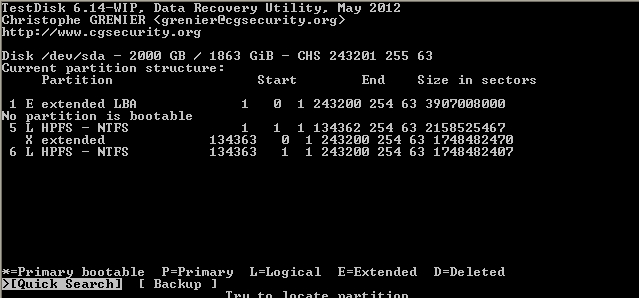

IM GEGENSATZ zu :
f5 Ergebnis Suche 2.jpg (78.37 KiB) Viewed 15263 times
welche die E:\ aus dem Screener von XP zeigt.
Ich hoffe es verständlich gemacht zu haben und DANKE für Deine Hilfe!!!!
Re: MFT defekt
Posted: 03 Jun 2012, 19:07
Ich müßte mir kurz überlegen wie die Partition zu einer primären Partition angepasst werden kann.
Dabie sollten die Daten gesichert werden und vielleicht kommt ein Tool wie gparted in Betracht?
Weiß ich aber noch nicht?
Infos zu primäre und logische Partitionen;
http://www.cgsecurity.org/wiki/Partitio ... nd_logisch
