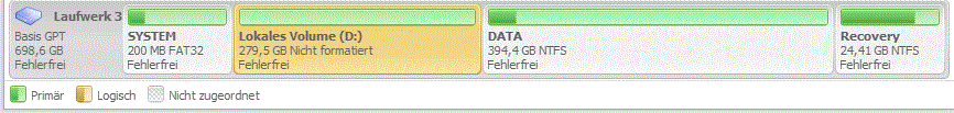

Acronis Disk Director 11.GIF (26.66 KiB) Viewed 18592 times
so sieht es aus , nur auf volume D habe ich kein Zugrif :o
da sind fotos und win 7 system
habe ich noch Hoffnung auf testdisk oder nicht?kann mir jemand noch antworten. Bitte...
MfG Feli
Posted: 17 Jun 2014, 07:45
Sry bin diese Woche noch wegen Pfingstferien ein wenig eingeschränkt!
Habe das Thema nochmal durchgeackert und sieht soweit so aus, das dein Dateisystem beschädigt ist.
Im Fall hilft Datenrettungssoftware.
Teile mal mit, ob sich darauf wichtige Daten befinden und welche Dateitypen wie Bilder und Dokumente (jpg, doc) du wiederherstellen möchtest.
Im Fall könnte nach Datensicherung ein Test mit chkdsk gemacht werden, mit dem Versuch dein Dateisystem wiederherzustellen.

Posted: 22 Jun 2014, 10:59
Chdsk is auch bei RAW-Laufwerke verfügbar solange ein Dateisystem und Bootsektor erkannt wird.
Auch wenn es beschädigt ist.
Nur wenn nicht kommt die Meldung.
Ich werde mich nochmal mit dem Thema beschäftigen und schauen, warum nichts erkannt wird.
Ich muss dazu nochmal das Mneü Advanced durchgehen und auch die tiefere Suche Deeper Search.
Die Bilder hattest du ja bekommen, so das dort noch etwas sein könnte.
TestDisk hat auch die Option Repair MFT.
http://www.cgsecurity.org/wiki/Erweiter ... air_MFT.29
Solltest du aber gegenwärtig nicht benutzen um keine unnötigen Änderungen am Dateisystem vorzunehmen.
Ist speziell dafür gedacht wenn chkdsk nicht funktioniert oder es nicht schafft.
Ansonsten würde der nächste Akto kommen, den Laptop in Fabrikzustand zurückzusetzen und alles erneut installieren.

Posted: 23 Jun 2014, 09:20
Habe nochmal alles akribisch untersucht!
Bevor du jetzt den Laptop zurücksetzt, möchte ich bei einer Partition nochmal eine genaue Untersuchung/Diagnose durchführen.
Ist auf jeden Fall einfacher als gleich alles zurückzusetzen.
Ich möchte, wenn möglich immer einen Screen und genau durch die Prozedur führen
Lasse EFI-GPT etc.. und bestätige in TestDisk durch bis zum Mneü Advanced.
Setze mir einen Screen, ist der erste Schritt!
