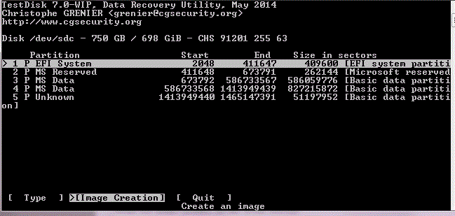

Lasse EFI-GPT etc.. und bestätige in TestDisk durch bis zum Mneü Advanced.
Setze mir einen Screen, ist der erste Schritt!
menü advanced 1.GIF (12.83 KiB) Viewed 17170 times

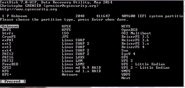

Gehe jetzt bitte auf Type, bestätige mit Eingabe und markiere MS Data.
Stze mir einen Screen.
Bestätige bei MS Data und markiere dann NTFS.
Setze mir erneut einen Screen.
Bestätige dann mit Eingabe und noch einen Screen.

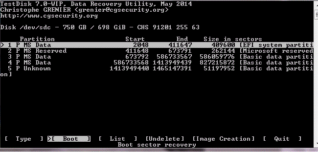

Fiona wrote:Gehe jetzt bitte auf Type, bestätige mit Eingabe und markiere MS Data.
ms data.GIF (12.18 KiB) Viewed 17159 times

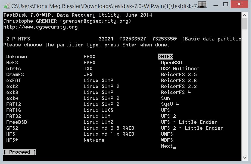

NTFS 1.GIF (14.47 KiB) Viewed 17159 times

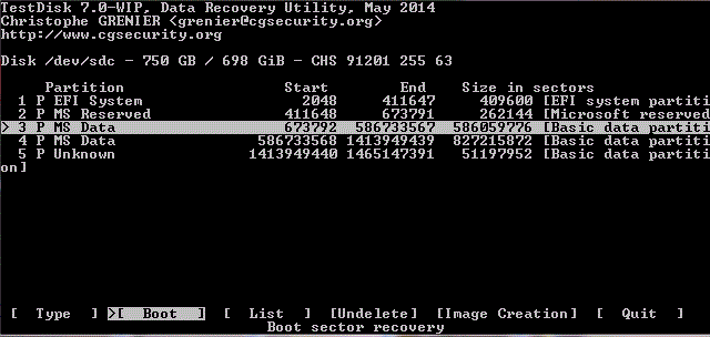

Partition EFI system partition ist leider nicht richtig.
Auf deinen Bild hier, markiere bitte die Partition 3 P MS Data!
http://forum.cgsecurity.org/phpBB3/down ... hp?id=2394
Gehe dann auf Type bestätige mit Eingabe und setze mir den nächsten Screen.
Infos kommen dann, möchte jeden einzelnen Schritt überprüfen.

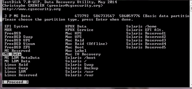

Posted: 24 Jun 2014, 11:48
by Felisa
[quote="Fiona"]Partition EFI system partition ist leider nicht richtig.
3 ms data.GIF (14.85 KiB) Viewed 17143 times
Posted: 24 Jun 2014, 12:09
Bestätige bitte wieder mit Eingabe und setze mir den nächsten Screen.
Bitte markiere gleich NTFS.
LG

[quote="Fiona"]Bestätige bitte wieder mit Eingabe und setze mir den nächsten Screen.
ntfs 3 part.GIF (11.22 KiB) Viewed 17132 times
Posted: 25 Jun 2014, 05:44
Ich hatte eigentlich diesen Screen vermisst:
Bitte teile mir mit, hattest du diesen Screen wenn du bei Type und MS Data mit Eingabe bestätigst, gesehen?
Und war NTFS auch markiert?
LG
Posted: 25 Jun 2014, 08:36
by Felisa
Ja sry und hab auch ntfs markiert. Mfg Feli
Posted: 25 Jun 2014, 11:44
Dann gehe auf Boot und lasse nochmal Rebuild BS laufen.
Setze mir hinterher einen Screen.
Dabei passiert folgendes, TestDisk untersucht dein Dateisystem wie MFT (Master File Table) und den Mirror (Spiegel als Backup) und versucht einen Bootsektor aufzubauen.
Wenn es klappt, könntest du chkdsk ausführen.
Ansonsten müsstest du deinen Laptop zurücksetzen und alles erneut installieren.
