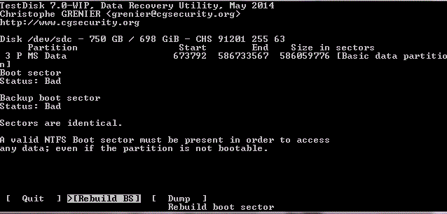

Fiona wrote:Dann gehe auf Boot
und lasse nochmal Rebuild BS laufen.
Rebuild BS laufen.GIF (13.17 KiB) Viewed 13362 times
wie gehts weiter? soll ich auf write gehen?
Setze mir hinterher einen Screen.
Dabei passiert folgendes, TestDisk untersucht dein Dateisystem wie MFT (Master File Table) und den Mirror (Spiegel als Backup) und versucht einen Bootsektor aufzubauen.
Wenn es klappt, könntest du chkdsk ausführen.
Ansonsten müsstest du deinen Laptop zurücksetzen und alles erneut installieren.

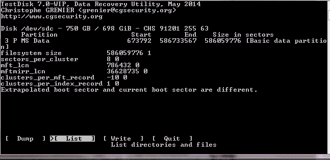

Was wird bei List angezeigt?
Entweder deine Daten oder eine Fehlermeldung?
Wenn du einen Bootsektor schreibst bei Write, kann windows das Dateisystem erkennen und bei Fehler hängen.
Auf der anderen Seite wäre es unter Umständen möglich chkdsk wie beschrieben auszuführen.
Ist nur ein Versuch und kommt darauf an wie schwer dein Dateisystem beschädigt ist.
Aber du könntest auch Glück haben.
Daten sollten ja bereits gesichert sein.

[quote="Fiona"]Was wird bei List angezeigt?
Es kommt zu einem Fehlermeldung, Daten werden nicht angezeigt.vielen dank für deine Mühe!!! @):-
Sollte ich trotzdem Bootsektor jetzt neu schreiben damit es von RAW Format auf NTFS ändert??? Danach Laufwerk wieder in laptop zurück und dann starten? Bzw dann CHKDSK mit win 7 DVD ausführen? Ist das so richtig?
Aber du könntest auch Glück haben.?? das es CHKDSK mein 3 partition als frische ntfs!!!erkennt und dann meine Dateisystem repariert?
Ja habe es heute endlich hinbekommen die Fotos zu sichern mit Getdataback für NTFS 4.33 über 10 GB.
Bitte um Hilfe bzw Info.
Vielen lieben Dank dafür.
Heute vormittag werde ich dann das versuchen.
Mfg Feli

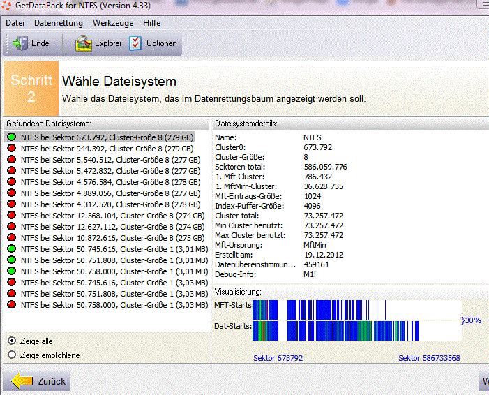

Posted: 26 Jun 2014, 09:54
by Felisa
3 partion.GIF (96.4 KiB) Viewed 13342 times
so sieht die 3 partion nach analyse in getdataback aus.erste hat 30 % visualisierung , der rest 10 % oder nur 1%.was hat es zu bedeuten?
can,t open filesystem.Filesystem seems damaged.
das kommt bei "list" auswahl testdisk.
soll ich trozdem auf write gehen?und danach chkdisk?
MfG Feli
