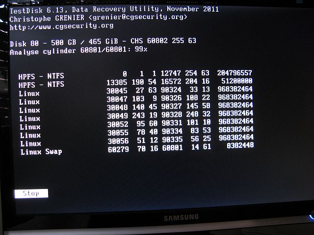

Re: Es Klappt keine Windwos installation mehr seit Testdisk
Hallo Fiona,
hab es hinbekommen dir ein Foto zu machen und Forum fertig unter 200Kb zu Konvertieren, bin richtig zufrieden mit mir ....habs noch nie hinbekommen vorher
Hier mein Bildschirmfoto, ich hoffe das ist die richte Analyse die ich Posten sollte.

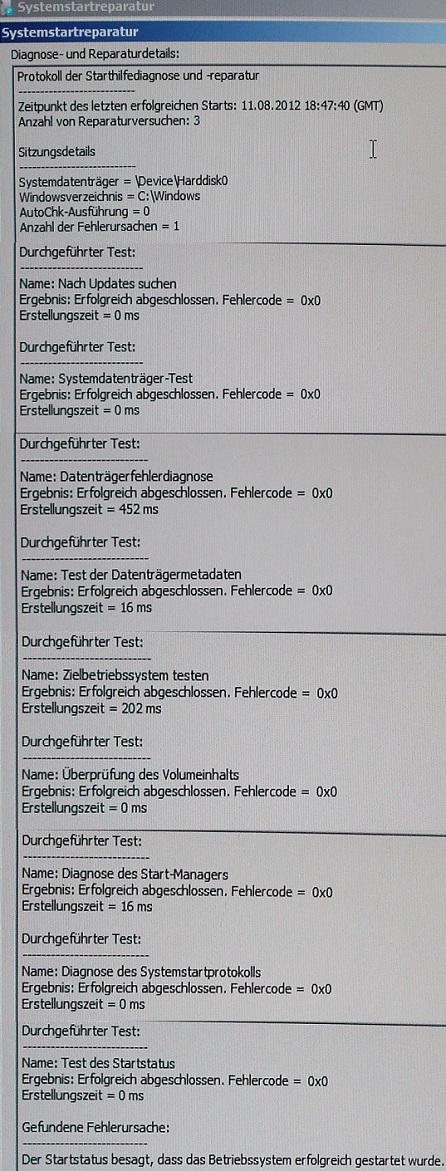

ich häng mich hier mal mit ran, obwohl ich mir nicht ganz sicher bin, hier so ganz richtig zu sein.
Ich habe vor 2 Jahren einen PC erworben. Dieser enthielt WinVista mit der Möglichkeit auf ein Upgrade auf Win7.
Das habe ich damals dann auch komplett durchgezogen (mußte mich mit einer Nummer auf der Seite des Herstellers des PC´s anmelden um eine Upgrade CD, sowie den Lizenskey zu erhalten)
Nachdem mein PC nun die vergangenen 2 Jahre (mehr oder weniger) einwandfrei lief, fing er an jetzt rumzuspinnen.
Ich wollte ihn dann mit der Reparatur der Win7 CD richten, aber das ging nicht mehr (lange Geschichte, was da genau alles vorher vorgefallen war !!!)
Also nahm ich an das ich vielleicht einen Virus eingefangen habe und habe ne neue Festplatte rein und wollte win7 ganz normal installieren (von der erhaltenen UpgradeCD) was aber leider nicht zu funktionieren schien, denn nach einer Weile war nur noch ein schwarzer Bildschirm zu sehen und es "surrte" auch nichts mehr!!!
Nachdem ich einige Zeit abwartete und sich nichts tat, nahm ich die CD raus, um zu sehen, ob mein PC "schimpft", aber auch da tat sich nichts.
Da nun nichts mehr zu helfen schien, meinte ich, dass sich das nicht so einfach auf eine leere Platte machen läßt und erst wieder das alte Vista drauf müsse, um dann das Upgrade zu machen, wie ich es damals auch gemacht habe.
Gesagt getan, altes Vista drauf, Win7CD rein, Upgrade gestartet, ende vom Lied, gleiches Resultat: schwarzer Bildschirm !
habe dann eine andere win7 dvd geholt und es damit versucht, leider ist das resultat das selbe: schwarzer bildschirm.
der pc fährt ein oder zweimal neu hoch und beim letzten mal steht "windows wird gestartet" dran und dann kommt der schwarze bildschirm und nichts tut sich mehr, auch kein rattern oder surren.
habe nun keine ahnung mehr, was ich falsch mache.
habe schon mehrfach auf verschiedenen pc´s und laptops windows xp oder vista installiert und auf meinem wie gesagt damals auch das upgrade auf win 7, was einwandfrei ging, aber jetzt willdas sch.... ding einfach nicht machen was es soll.
BITTE, DRINGEND, HILFE !!!!!!!!!!!!!!!!!!!!!!
ach und der Kursor, also der Pfeil der Maus, ist noch auf dem schwarzen bildschirm zu sehen und ich kann sie auch bewegen. aber bei einem rechtsklick passiert nichts und auch sonst passiert seit gut einer 3/4 stunde nichts mehr.
habe den pc jetzt einfach ausgeschaltet (ca.2 Stunden gewartet) und wieder gestartet.
dann die win7 gestartet und reparatur gestartet.
diagnose-und reparaturdetails:
(siehe Foto)
auf dem bildschrim stand zwar "windows wird gestartet" aber dann kommt wie seither auch, immer nur der schwarze bildschirm mit dem weisen mauszeiger und sonst nichts.
wo könnte der fehler also liegen ???
BITTE, BITTE, BITTE helft mir !!!!!!!!!!!!!!!!!

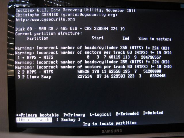

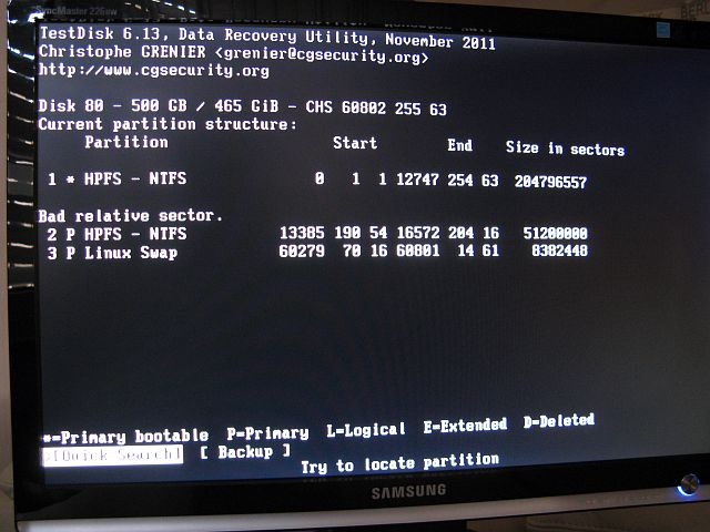

@ CitiyHunter
Bilder für Internet benötigen nur 72 dpi und dann als GIF, PNG oder JPG speichern.
Wenn Partitionen nicht gefunden werden, nehme mal Intel Standardgeometrie für ein Diagnose.
Starte Testdisk, bestätige bei Log-Datei erstellen mit Enter, wähle deine Festplatte und bestätige mit Enter.
Bestätige auch bei Partition Table Typ Intel mit Enter.
Gehe jetzt auf das Menü Geometry.
Gehe dort auf Heads.
Gib dort 255 ein und bestätige mit Enter.
Gehe dann auf Sectors, gebe dort 63 ein und bestätige mit Enter.
Lasse SectorSize und den Rest in Ruhe.
Bestätige dann mit OK zum verlassen von Geometry.
Du darfst dann Testdisk nicht beenden da du dann die Einstellungen verlierst.
Gehe dann mit dem Pfeil auf Analyse bestätige mit Enter und setze mir einen Screenshot.
Bestätige bei Quick Search und setze mir auch einen Screenshot.
Du kannst da auch mal die Partitionen wenn die gefunden werden markieren, die Taste p drücken und schauen ob du deine Daten siehst.
Wenn keine Partition gefunden wurde;
Bestätige weiter bis du zum Menü kommst wo unten steht [Quit] [Search] [Write] und gehe mit dem Pfeil auf [Search] (tiefere Suche) und lasse es laufen.
Setze mir einen Screenshot
Ich habe und hatte immer nur eine Platte drin. Die alte wurde von mir durch die neue ersetzt.
die bootoptionen lassen sich leider , warum auch immer, bei mir nicht ändern, aber da nur eine Platte drin ist und es von dieser startet ist das, denk ich, auch relativ egal, oder?
Mir kommt es einfach so vor, als ob diese Win7 Upgrade CD einfach nicht auf eine leere Platte geht, sondern das da vorher was drauf sein muss, eine bestimmte Datei, die bestätigt dass das upgrade da drauf darf, oder so.
Deshalb hatte ich ja beim zweiten mal, mein altes Vista wieder draufgemacht, (übrigends völlig Problemlos!!!) um dann davon, wie damals beim ersten mal, das upgrade zu starten. Leider funktionierte das auch nicht, weil irgendetwas fehlte. Ich habe ja damals natürlich 2 CD´s mitbekommen, die Produkt Recovery DVD mit winVista und die Driver/Utility/Recovery DVD.

Hallo Fiona,
hoffe ich bin richtig durch die Menüs gewandert.
Nachem ich Intel ausgewählt hatte und dann auf Geometie bin,
bin ich ausversehen in "Sector Size" abgebogen anstatt auf "Stectors" und habe da 63 eingegeben, bin dann nochmal rein dann stand da 512 hoffe ich hatte da nix verstellt, denke das 512 der alte Wert war bin mir aber net sicher.
Hier das Bild von der Analyse. Hier das Bild nach dem 99% scan.
Der Bildschirm is dann einfach stehen geblieben bei 99% Enter und ESC haben nicht funktioniert, habe dann den Rechner abgeschaltet, hoffe das war so ok erstmal.
MfG CityHunter
