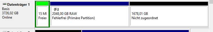

eine Frage wurde wahrscheinlich in ähnlicher Form schon tausendmal beantwortet, aber direkt hab ich die Antwort nicht finden können, dafür schonmal sorry. Gleiche Story wie fast überall: Windows neu aufgesetzt, aus versehen falsche Partition gelöscht, gemerkt, erschrocken (nichts überspeichert) und testdisk runtergeladen.
Funktioniert auch einwandfrei: Create -> Festplatte ausgewählt ->Intel -> Analyse -> Quick Search -> Eine Partition gefunden (gab auch nur eine)
Kurz mit >P< geschaut: Alle Dateien und die Ordnerstruktur sind da und lassen sich auch kopieren, perfekt.
Nun wollte ich die Partitionstabelle wiederherstellen mit Option P -> Write -> Y -> Reboot. Beim Neustart tauchte auch eine neue Partition in der Datenträgerverwaltung auf, nur dummerweise im RAW Format. Erneutes Untersuchen mit Testdisk ergab folgendes Ergebnis:
Wenn ich die testdisk erneut ausführe, die Quicksearch (die plötzlich seeeehr lange dauert) abbreche, komme ich wieder zum vorherigen Auswahldialog, wo mir die gleiche Auswahl an Partitionen angezeigt wird:
Ich kann alle Dateien nach wie vor einsehen. Partitionstabelle mit Option L -> Write -> Y -> Reboot schreiben bringt auch nichts, gleiches Ergebnis:
Kurzum: Ich schätze ich mich bei der Partitionswiederherstellung ein bisschen verfranzt. Ich kopiere die Daten der Festplatte gerade auf ein externes Laufwerk und könnte die verhunzte Festplatte dann einfach neu formatieren. Das ist aber bei ca. 1-1.5TB ein bisschen müßig.
Hat zufällig jemand ad hoc eine Idee was ich falsch gemacht habe? Falls ich noch weitere Infos zur Verfügung stellen muss (braucht ihr das Log?) - liefere ich das gerne noch nach. Danke schonmal!

Typischerweise werden Platten oberhalb von 2TB mit GPT partitioniert, bitte Testdisk noch einmal starten und GPT wählen.

Top, das war der Trick. Aus irgendeinem Grund musste ich den Prozess 2x ausführen, aber es hat funktioniert.
Vielen Dank für die schnelle Hilfe!
