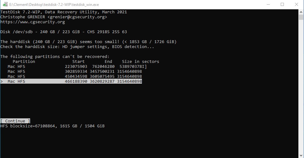

Voila une capture d'ecran, je peux avec ça les recréer manuellement ?
j'ai toujours rien fait par peur de faire une bêtise et de tout perdre.
Merci à vous :)

Salut,
Il est indiqué que les partitions listée ne sont pas récupérables.
« The following partition can’t be recovered »
