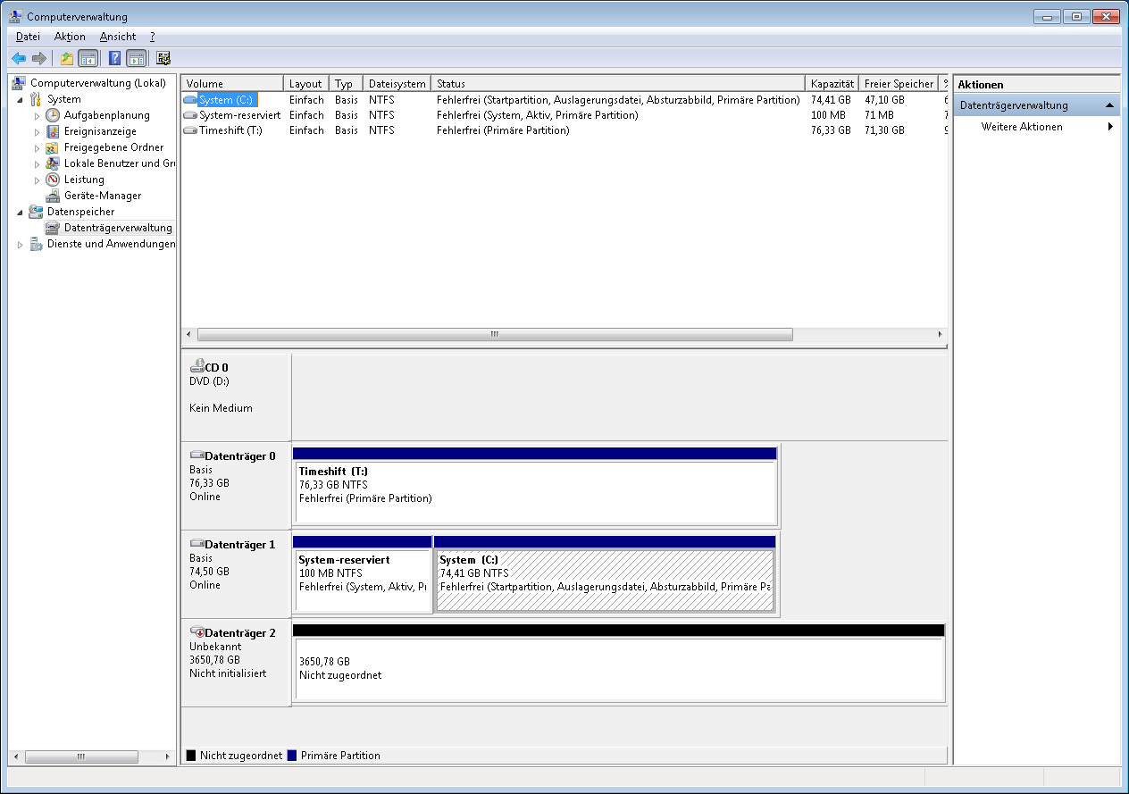

ich stehe vor folgendem Problem: Bei meinem Schwager wird die Datenfestplatte nur noch als "nicht initialisiert" angezeigt. Da das System nicht bei mir vor Ort steht, weiß ich nicht genau was damit passiert ist.

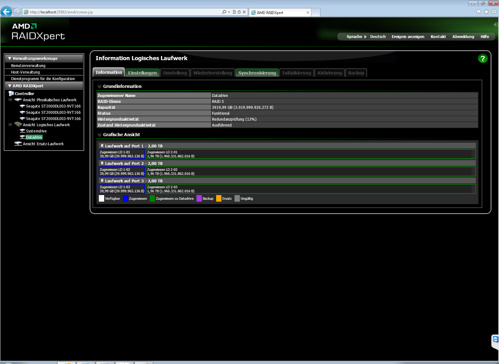

Der Aufbau sieht folgendermaßen aus:
3 * Seagate ST2000DL003-9VT166 die an einem Gigabyte Board mit onboard Raid Controller angeschlossen sind.
Im Bios des Controllers habe ich alle Platte zu einem Raid 5 Verbund konfiguriert.
In diesem Raid 5 habe ich 2 logische Laufwerke angelegt (Systemdrive und Datadrive).
Wie gesagt alles im Controller, so dass Windows die logischen Laufwerke als 2 physikalische Laufwerke erkennt.
Jetzt habe ich das Problem, dass Windows versucht die Datadrive Festplatte neu zu initialisieren. Habe ich natürlich erstmal abgelehnt.
Im Raid-Controller werden beide logischen Laufwerke als sauber bzw. redundant erkannt. Ich habe auch mal einen Check im Controller laufen lassen, der läuft sauber durch. Also schein die Raid Information in Ordnung zu sein.

Disk wird als nicht initialisiert angezeigt
- Datenträgerverwaltung
- datenträger.png (60.66 KiB) Viewed 8714 times
- Anzeige im Raidcontroller
- Raid Expert.png (151.28 KiB) Viewed 8714 times

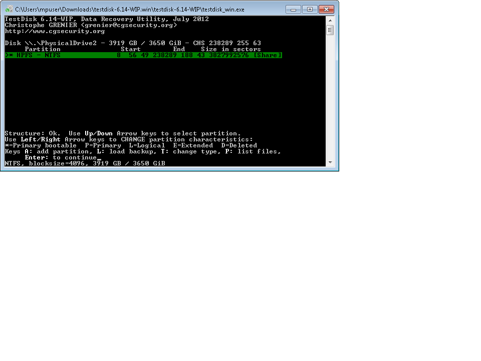

so ich habe jetzt mal testdisk laufen lassen, zuerst ohne die Festplatte neu zu initialisieren.
Er findet Festplatten: siehe gefundene Platten.png
Ich habe dann die \\.\Physical Disk2 angewählt, oder sollte ich eher die /dev/sdc anwählen?
Die angezeigten Werte sind i.O. Dann habe ich als Partition Intel angewählt und quickscan laufen lassen. Er findet meine Partition (auch der Name ist ok). Siehe Intel.png
Ich hbe dann auch mal EFI GPT angewählt und quickscan laufen lassen. Auch hier zeigt er alles richtig an. Siehe gpt.png.
Die Dateien werden mir übrigens bei beiden Partitionstypen angezeigt.
In deiner Antwort schreibst du, ich soll Intel bestätigen, beim initialisieren aber GPT, soll ich denn da nicht bei Testdisk auch den EFI-GPT Ty anwählen?
Soll ich jetzt mit Intel oder EFI GPT fortfahren?
Ich weiß aber ehrlich gesagt nicht mehr ob ich die Platte damals als GPT oder MBR initialisiert habe. Kann man das irgendwie feststellen?
Wie soll ich jetzt weiter verfahren.
Sorry für diese Step-by-Step Vorgehensweise, aber ich habe keine Lust hier was falsches zu machen.
Ich hab auch noch mal das Testdisk.log angehängt.
Schon mal Danke für deine Mühe.
