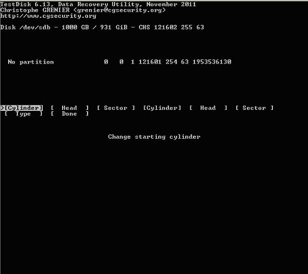

Ich habe eine Samsung portable 1TB externe Festplatte bei dem ich die Partition gelöscht habe.
Nun komme ich an meine Daten nicht mehr heran. Ich habe versucht mit Testdisk nach Anleitung mich an das Problem ran zu machen. Leider ohne Erfolg.
Damit ihr das nachvollziehen könnt, habe ich das mal protokollarisch aufgenommen:
Create>Proceed>Please select the partition type „intel“>Analyse>Quick search> yes
Nach 8 Stunden Analyse
A add Partition. Danach kommt dieses Bild:
Da habe ich überall auf Enter gedrückt, weil die Werte vorgegeben waren.
Danach kommt dieses Bild. Da komme ich leider nicht mehr weiter:
wenn ich für Proceed Enter eingebe kommt diese Auswahl:
New Partition type (current 00) ?
Da gebe ich 01 ein für Fat12. Anschließend bestätige ich mit Enter für „done“.
Danach geht er in die Funktion Deeper Search um nach ein paar Stunden zu sagen, keine Partition.

Test 2 Bilder
testdisk 02.JPG (78.39 KiB) Viewed 10759 times
MrHannover
Posts: 6
Joined: 29 Aug 2012, 09:43
Re: Partition aus Versehen gelöscht.
#6 Post by MrHannover »
Die Fotos waren im bmp format, konnte ja nicht funktionieren :-)
Das obere Bild kommt nach Analyse.
Das da drunter nachdem ich dann auf Enter gedrückt habe. Ich gebe ihm die Start und End Positionen der Cylinder und Sektoren, bringt mich aber auch wieder zu einer Sackgasse :-(

Gebe bitte mal nichts ein.
Könntest du in TestDisk auch Deeper Search laufen lassen?
Wäre an diesem Screen;
http://www.cgsecurity.org/wiki/File:Search_menu.gif
Ich bräuchte auch einen Screen von Anylse, ist deine gegenwärtige Partitionstabelle.

Anschließend wollte das Programm Deepsearch ausführen, was ich dann auch gemacht habe. Das Ergebnisbild habe ich leider nicht gespeichter. Kam aber auch eine Fehlermeldung, das er keine Partition gefunden hat.
Ist mir wirklich sehr wichtig, das ich wieder an meine Daten rankomme. Wäre toll wenn es mit testdisk funktionieren würde.
