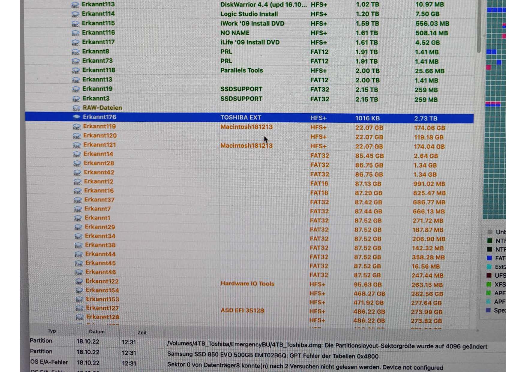

Meine externe USB 4TB HDD wurde mit dem Festplattendienstprogramm von MacOS fälschlicherweise in FAT32 formatiert.
Momentan läßt sich die Platte nicht mehr mounten - habe keinerlei Reparaturversuche unternommen.
Vorgehensweise:
Habe die komplette HDD via DD als image gesichert. Die originale Platte ist auch noch da - mittlerweile ausserhalb des USB Toshiba Gehäuses.
Mit einer Suche mit R-Studio kann ich die originale ca 3TB große Partition sichtbar machen - allerdings nicht wiederherstellen.
Mit Testdisk sehe ich eine Menge HFS und auch andere Partitionen da es einige Images auf der Platte gab.
Testdisk erkennt am Anfang der Suche auch die unkorrekte Sektorengröße und weißt darauf hin: bytes per sector mismatches 4096 (FAT) ≠ 512 (HD)
Wenn ich via Deep Search Partitionen suche, finde ich aber die ursprüngliche Partition "Toshiba Ext" nicht. (zumindest nicht die tatsächliche Bezeichnung)

Im Musterablauf bin ich jetzt aktuell wieder am Punkt "Deep Search" Ich würde gern Screenshots anhängen weiß aber nicht wie.
Das Log bzw. den Output kann ich ja vielleicht hier posten.
Mit Hilfe des Reiters "Attachments" am unteren Bildschirmrand, wenn man einen neuen Beitrag verfasst.

Zuerst Heureka - dann die Ernüchterung!
Habe unter Linux Testdisk laufen lassen und offensichtlich ist dies etwas anders als unter macOS.
Der normale Scan lief nach einigen Stunden in ein Resultat einer gefundenen HFS Partition.
Anschließend habe ich den Recovery Prozess inklusive Kopieren des Backup absolviert und den Prozess mit dem Schreiben abgeschlossen.
Am Mac zeigt sich die Platte aber leider nur als generisches Device welches nicht gelesen werden kann - eine Überprüfung via "Festplattendienstprogramm"
ergab den Fehler "Ungültige Knotengröße des B-Baum-Headers" welchen ich bis dato noch nicht analysieren/reparieren konnte.
Vermutlich steckt in Testdisk noch einiges an Potential!? Mein Vorgehen bei der Wiederherstellung ist wahrscheinlich noch nicht präzise genug?!
Wahrscheinlich kann das angehängte Log-File besser Auskunft geben.
Eine weitere Datei zeigt das Ergebnis mit R-Studio, vielleicht kann ja die Information aus R-Studio zur korrekten Wiederherstellung genutzt werden?!

Danach habe ich die komplette Platte via dd als Image gesichert.
Meine erste Annahme war das "Gehäuse" wäre kaputt und habe es auseinandergebaut.
Heute weiß ich - mittlerweile habe ich die originale Platine gefunden - das es das Netzteil war - welches ich nun ersetzt habe.
Jetzt funktioniert die Platine wieder und ich kann die originale Situation wiederherstellen. (4TB WD Platte + Toshiba Platine)
Dann sollte die Partition auch sichtbar sein und Testdisk wäre nicht mehr erforderlich. Die jetzt neu geschriebene Partitionstabelle passt jedoch nicht zu einer Sektorgröße von 4096 Bytes, die das Gehäuse dem Rechner suggeriert. Dann müsste man die Partition wieder neu suchen oder die Kopie des Originals verwenden.
Testdisk führt keine Änderungen an HFS+-Partitionen durch und ich bezweifele, dass es HFS+ lesen kann.
Aber TD hat die Partition doch zweifelsfrei erkannt und auch wieder versucht zu schreiben - inklusive des Fallback auf die
Sicherheitskopie des Headers?!
Ich weiß nicht, woher die Information der gefundenen Tabelle stammt. Die Kopie der GPT würde außerhalb des Originalgehäuses genauso in's Nirwana zeigen.
