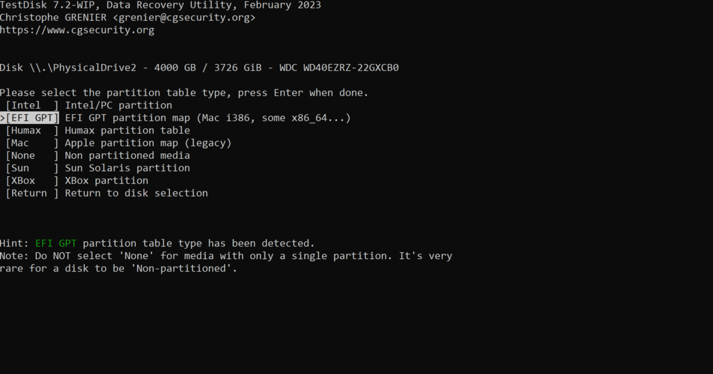

Gesagt getan, Testdisk erkennt ebenfalls beide Platten.

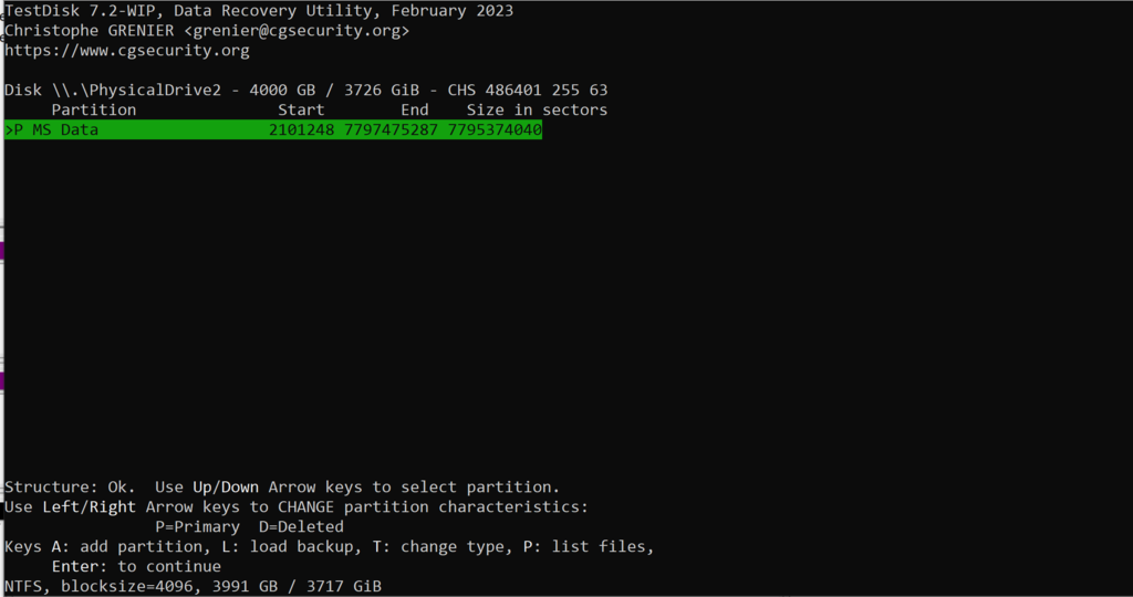

Also eine von beiden analysiert (Quick) und am Ende die Partitionstabelle neu schreiben lassen.

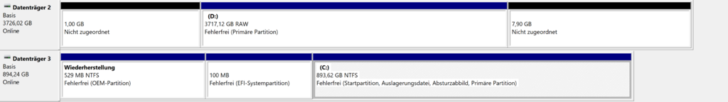

Nach einem Neustart ist die Platte nun zumindest in der Datenträgerverwaltung zu finden, jedoch aufgesplittet in 3 Partitionen und zum größten Teil RAW → vorerst nutzlos.
Im Explorer unter "Dieser PC", also dem damaliger Arebitsplatz, ist nun auch eine Platte zu finden, jedoch habe ich bei einem Doppelklick auf diese lediglich die Option, die Platte zu formatieren → so weit bin ich noch lange nicht ;)

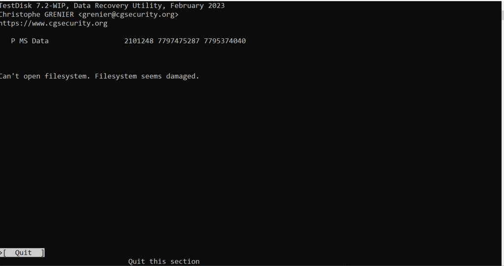

Ich habe mal noch ein paar Screenshots zur Verdeutlichung angehängt, sie zeigen den aktuellen Zustand und wie die Platte in TestDisk dargestellt wird, nachdem ich sie erneut analysiere.

Wenn man sich nun den Startsektor der gefundenen Partition unter Testdisk anschaut (siehe Bild oben) der angeblich bei Sektor 2101248 anfängt, was bei einer Sektorgröße von 512 Byte etwa einem Gigabyte entspricht, dann sollte klar sein, dass die Partition unerwartet spät anfängt.
Dieser Startsektor passt höchstwahrscheinlich nicht!
Bevor man aber eine Partitionstabelle schreibt, sollte man alle Partitionen durchgeprüft haben!

1. Tatsächlich habe ich P für "list Files" ausgeführt, das Ergebnis war jedoch das gleiche wie auf dem Screenshot zu sehen ist. "Can't open filesystem. Filesystem seems to be damaged".
2. Öhm ok, das habe ich nicht gewusst, deine Erläuterung macht aber absolut Sinn! Die Datenträgerverwaltung zeigt ja einen 1 Gbyte großen Teil, welcher "nicht zugeordnet" ist.
